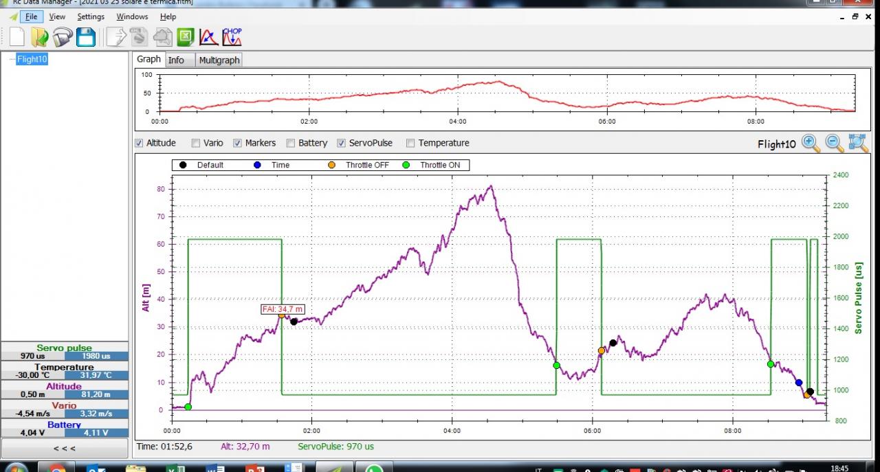

primo volo decente
dopo quasi due minuti di ricerca della termica (con motore alimentato solo dal sole) finalmente l'ho trovata. C'è molto da migliorare: efficienza, leggerezza, potenza ed in particolar modo il pilotaggio con migliore esposizione delle celle al sole.

...Si...ma dal regolamento proposto, il tempo motore viene sottratto...sebbene a energia solare...
Sembra che si tendano a favorire altri aspetti, piuttosto che la propulsione solare...

si vero, è il primo volo con il quale comincio a capire qualcosa. La migliore esposizione al sole delle celle favorisce energia = salita = meno uso del motore
Senza le caratteristiche del modello, delle celle impiegate, del motore ed elica, è impossibile valutare la loggerata del volo: non credo sia ottenuta con i sei pannelli SOLAREAL.
