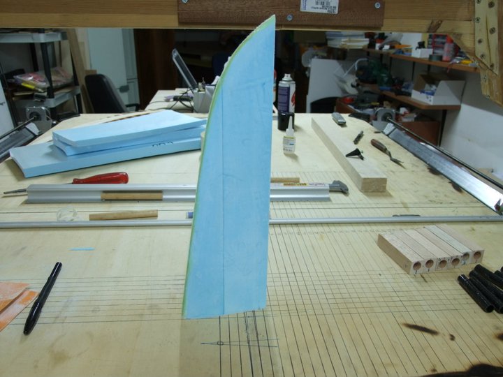

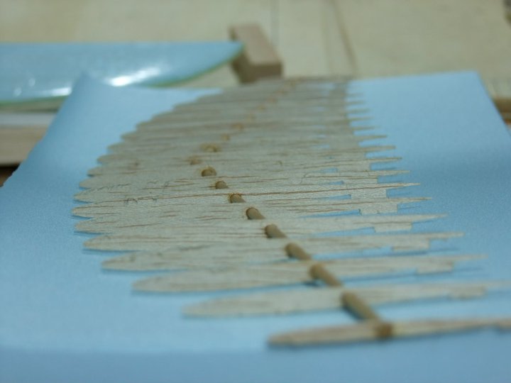

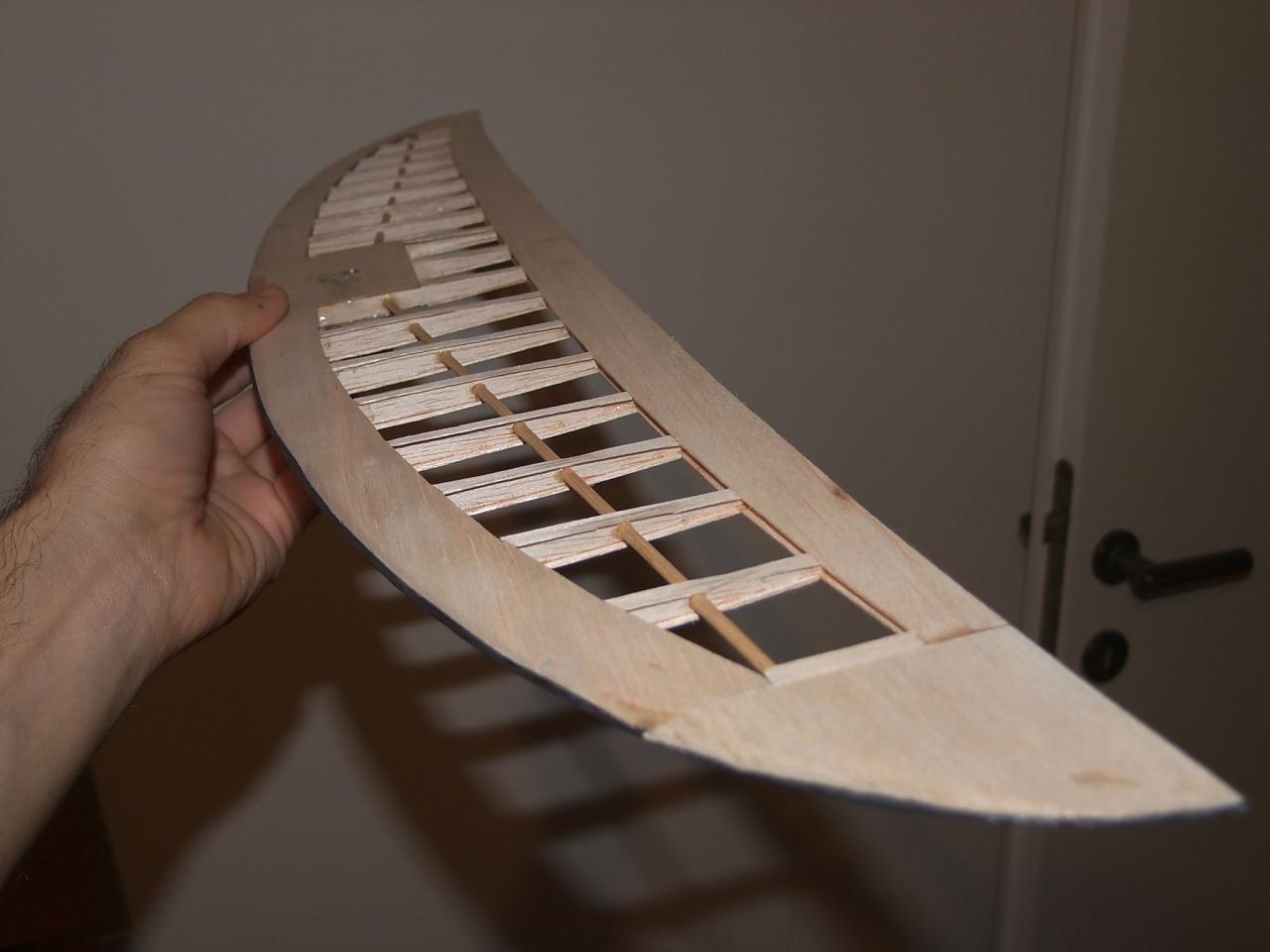

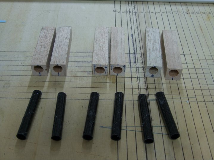

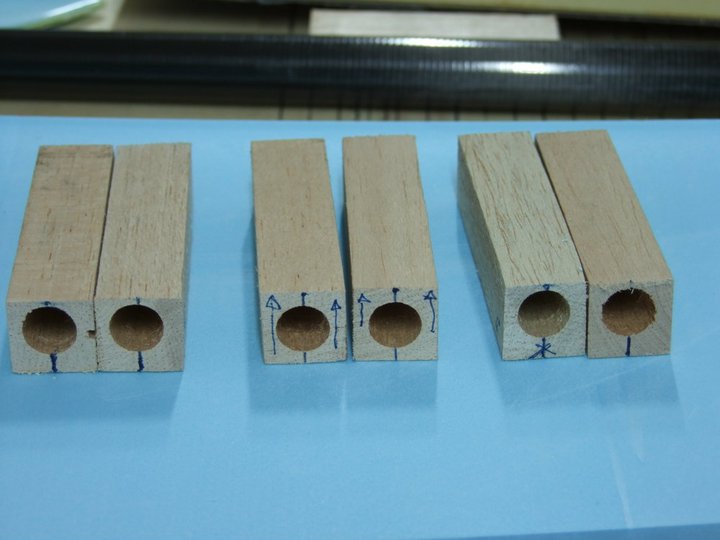

allego alcune foto della costruzione del timone fisso sottovuoto e cassoni portabaionetta in balsa e porta tubi in carbonio

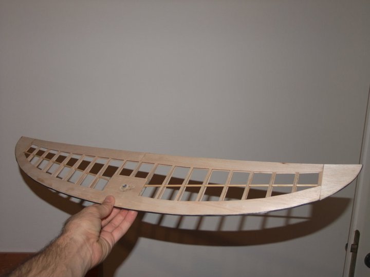

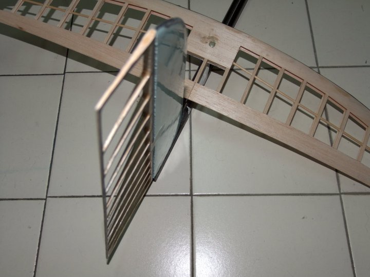

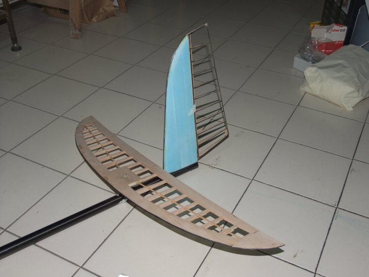

costruzione piano di coda elittico centinato realizzato al cnc e inserto meccanismo tuttomobile realizzato simil supra

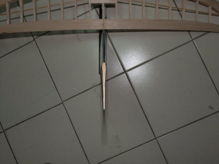

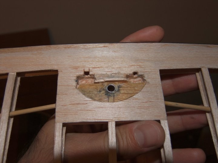

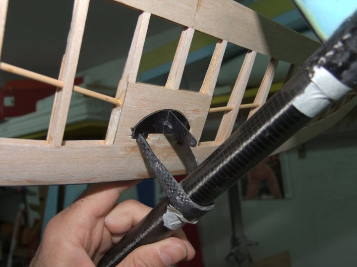

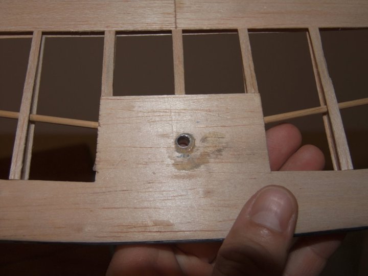

mi sono dimenticato di allegare anche il particolare dove va incastrato il meccanismo...come si vede dalla foto il meccanismo è stato acquistato direttamente dal supra originale

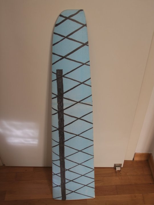

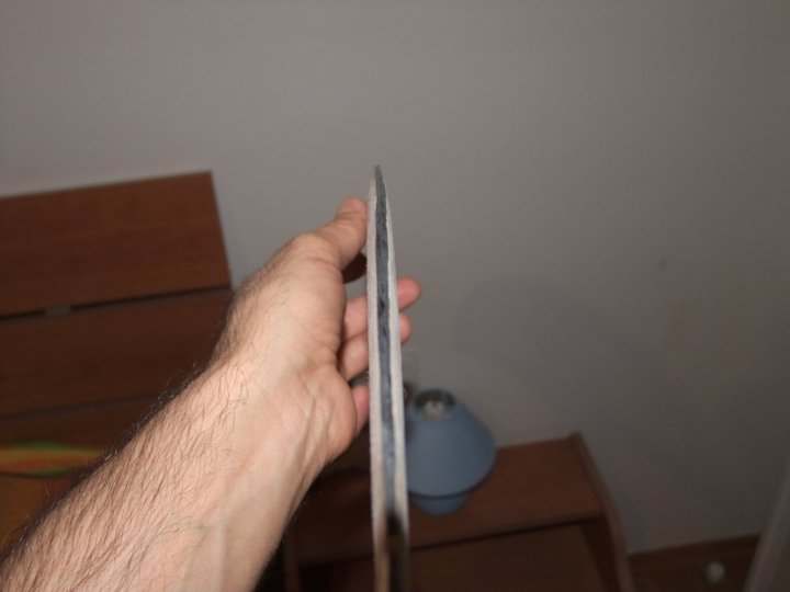

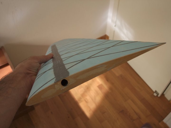

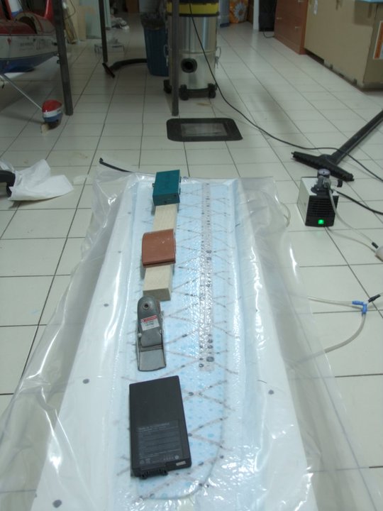

particolari costruzione ala stirodur celeste piu fibra 65 gr intreccio di roving 400 tex nastro di carbonio fino a 80% sopra e sotto ....e in corrispondenza sotto il nastro longherone balsa e roving 1200 tex

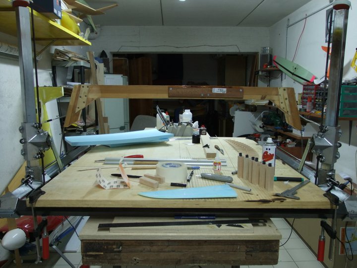

altri particolari modello ....accetto volentieri critiche negative .... il modello finito con servi e motore cosi come è pesa 1550 ( le foto del modello finito le mettero il piu presto possibile ) apertura alare 3450 mm , i profili sono gli stessi del supra originale eccetto che per il MOD. ho fatto il possibile con la macchina cnc taglio poli ma la perfezione non esiste ...insieme alle foto mettero caratteristiche complete di elettronica superfici etc.....

Cazzolina, complimenti.
Pod autocostruito? Tubo carbonio che essere..canna da pesca?
Scusa quella bella pompa sottovuoto che si vede, la hai fatta tu?
Originalmente inviato da casimiro73 Visualizza messaggio
Ottimo lavoro Casimiro.
Anch'io costruisco in composito con taglio CNC, ma fino ad ora ho evitato di costruire ali con il bordo d'attacco curvo, per non rovinare la forma del profilo verso l'estremita'
Che tecnica hai usato per realizzare quei bellissimi bordi d'attacco curvi?
Bellissimo lavoro.
