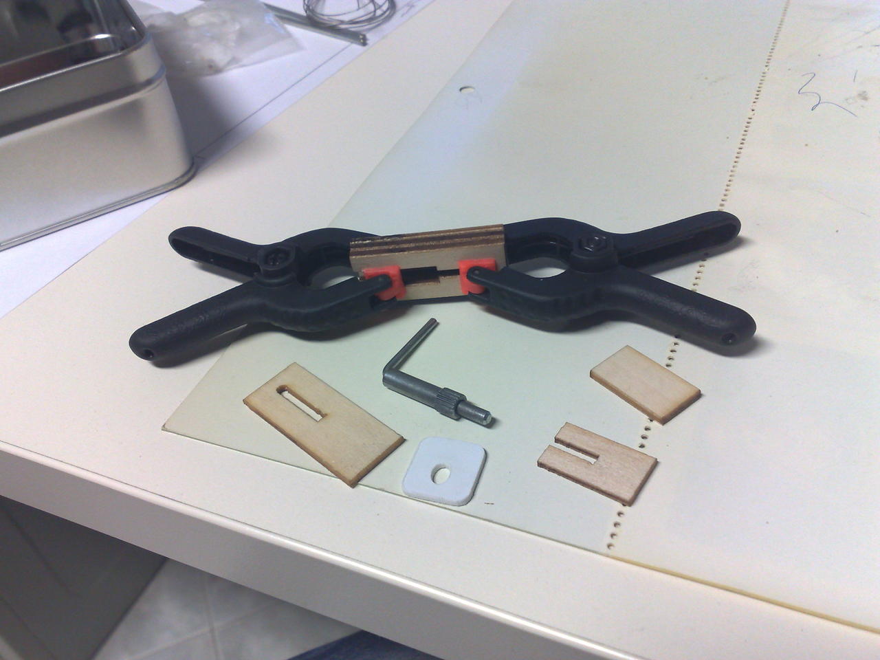

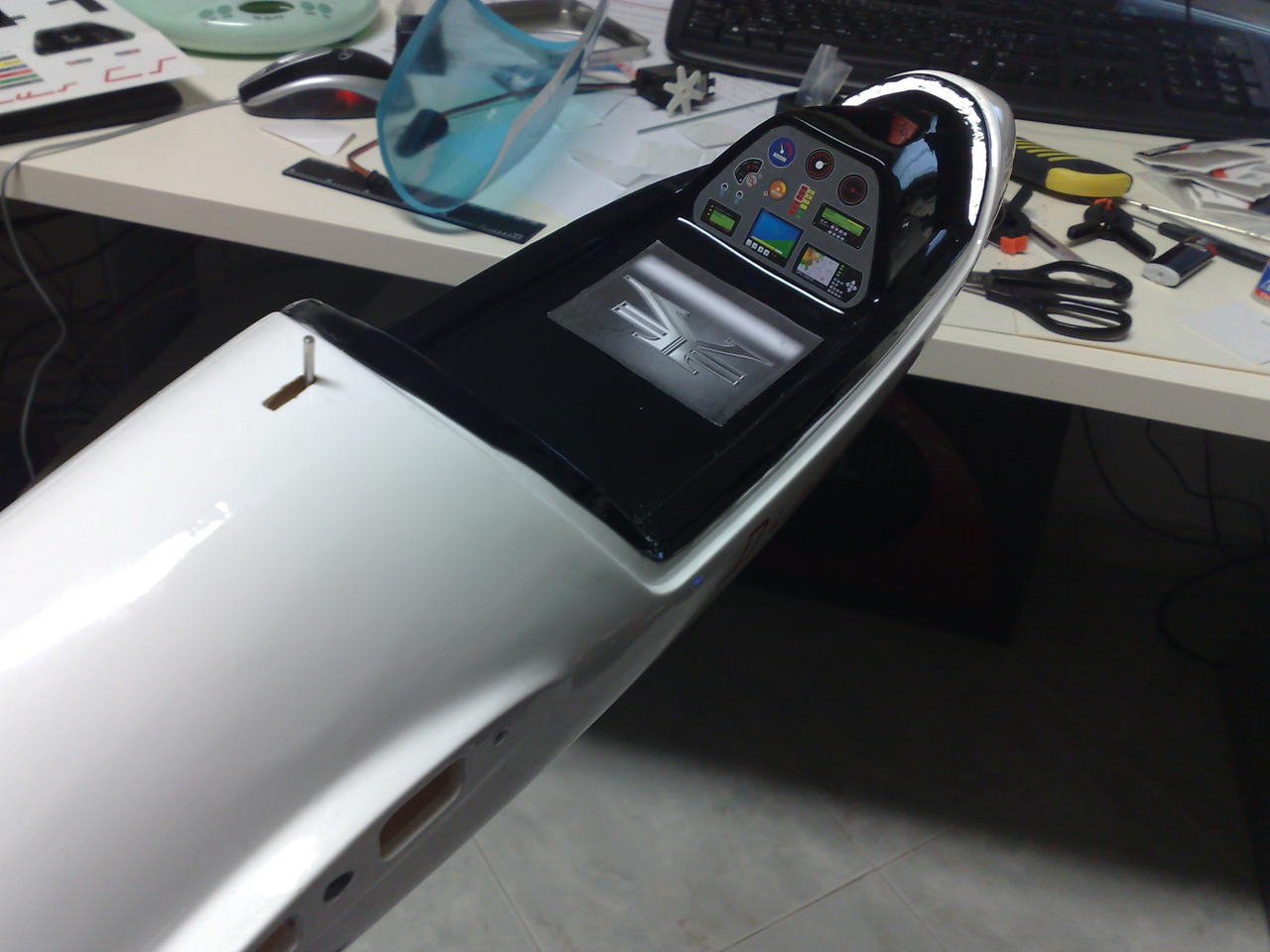

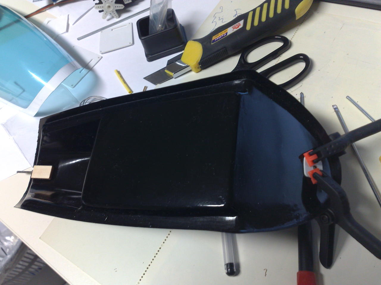

foto:
Discus cs  jamara-discus-cs-0.jpg   Discus cs  jamara-discus-cs-1.jpg   Discus cs  jamara-discus-cs-2.jpg   Discus cs  jamara-discus-cs-3.jpg   Discus cs  jamara-discus-cs-4.jpg
