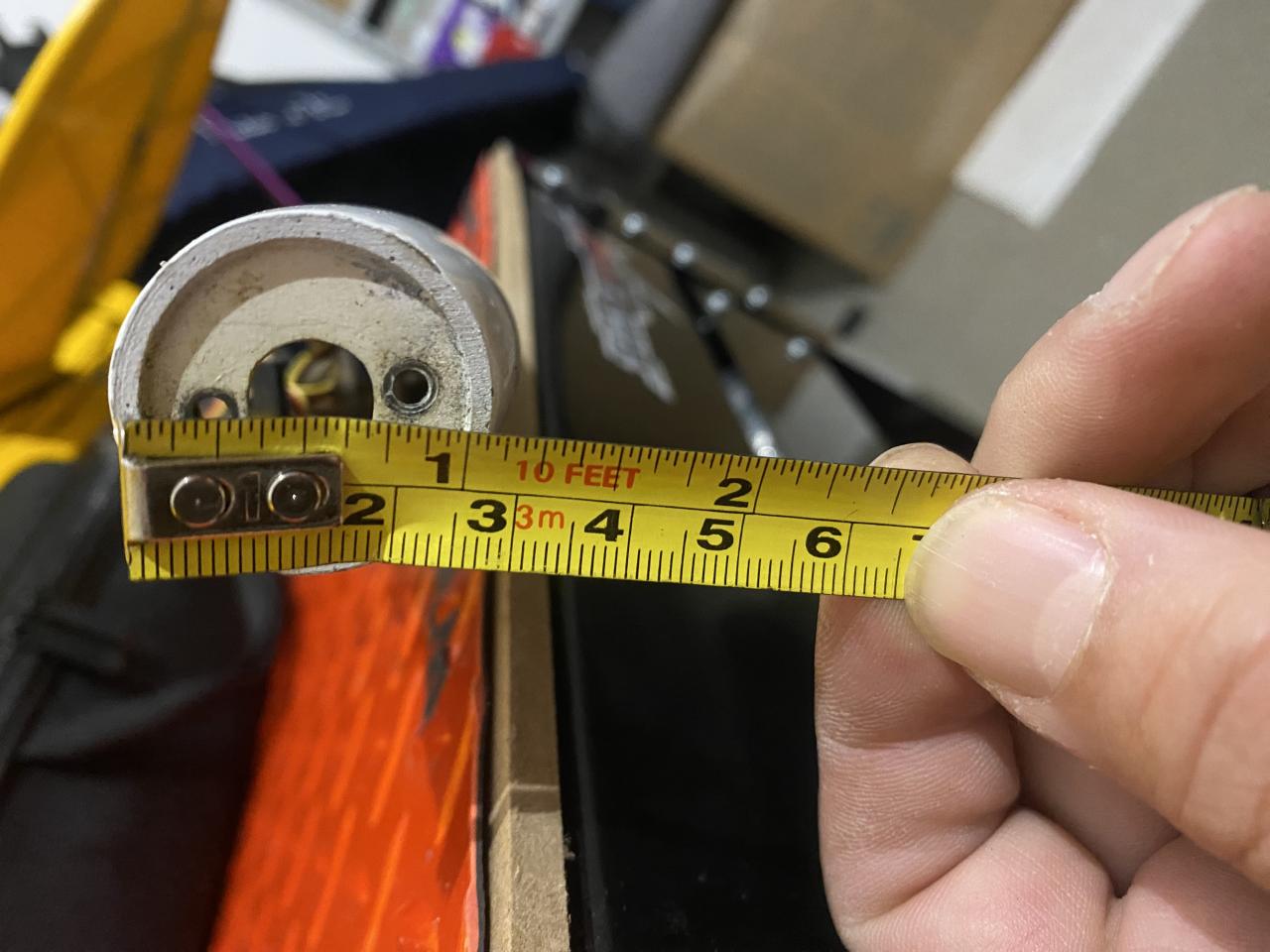

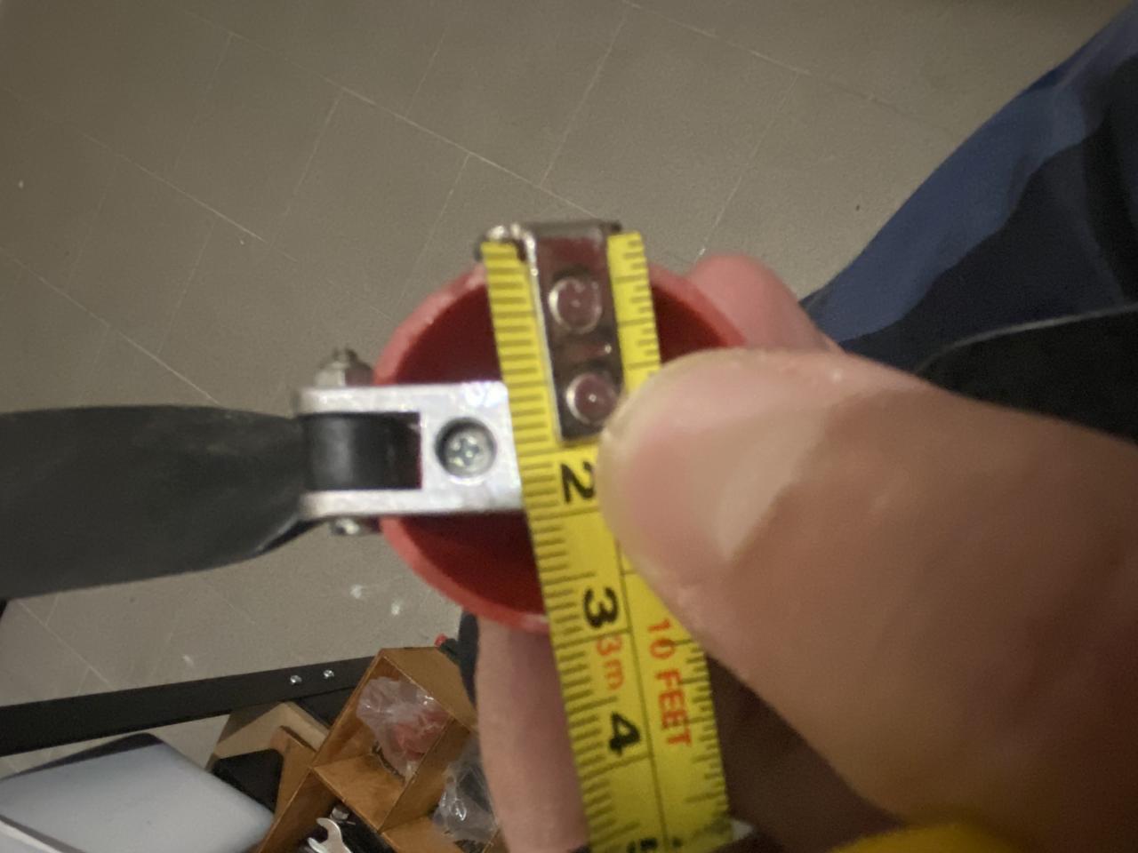

Misura il diametro dell’ ogiva, altrimenti non possiamo aiutarti… motori si trovano, ho già montato motori a cassa rotanti su modelli anche meno spaziosi

ecco le misure
aiuto motore veleggiatore-img_7316.jpg   aiuto motore veleggiatore-img_7317.jpg

Un calibro era più consono
È una 30mm, puoi montarci un 28mm o un 25mm da 200W massimo
Togli l’ ordinata in legno e fissi il motore posteriormente con un’ ordinata più indietro così i fili non danno fastidio
Su un modello simile ho montato un motore da 1100kv ( quello dell’ easy star 2) con una 11x 6 e 3s
