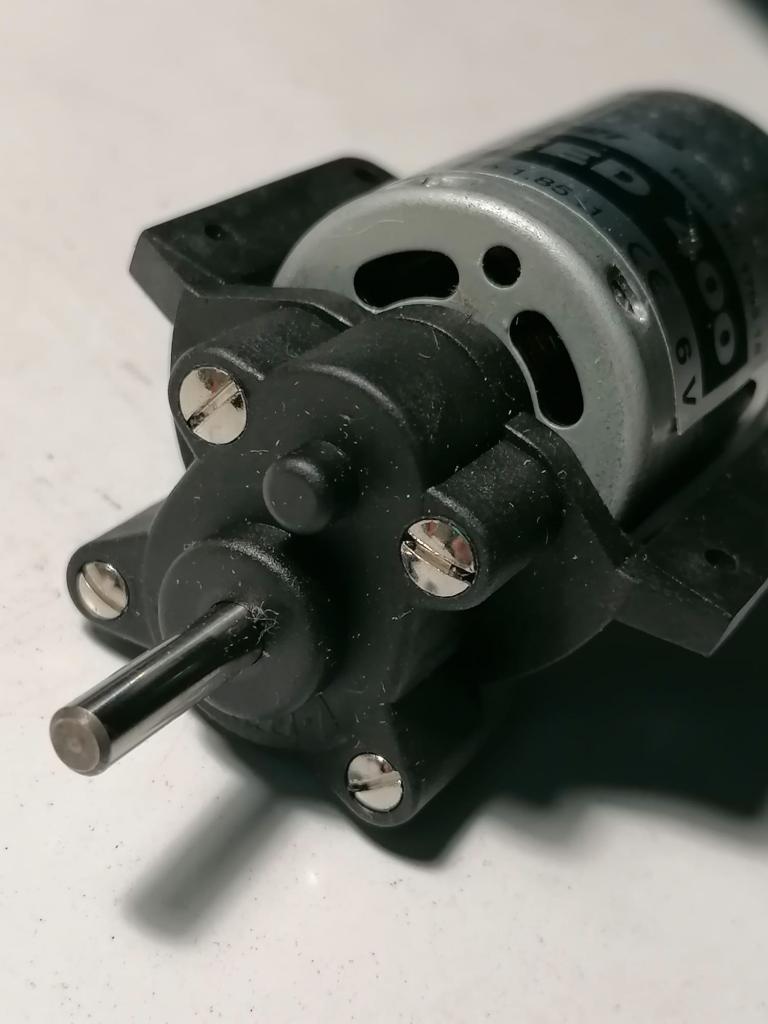

Ho ritrovato, cercando altro, uno SPEED400 ridotto 1,85 con albero da 4mm. nuovo mai usato.
Se per caso il pignone sul motore fosse identico al tuo potresti semplicemente montare il mio motore sul tuo riduttore,
fammi sapere

trovato motore finalmente grazie mille a tutti
