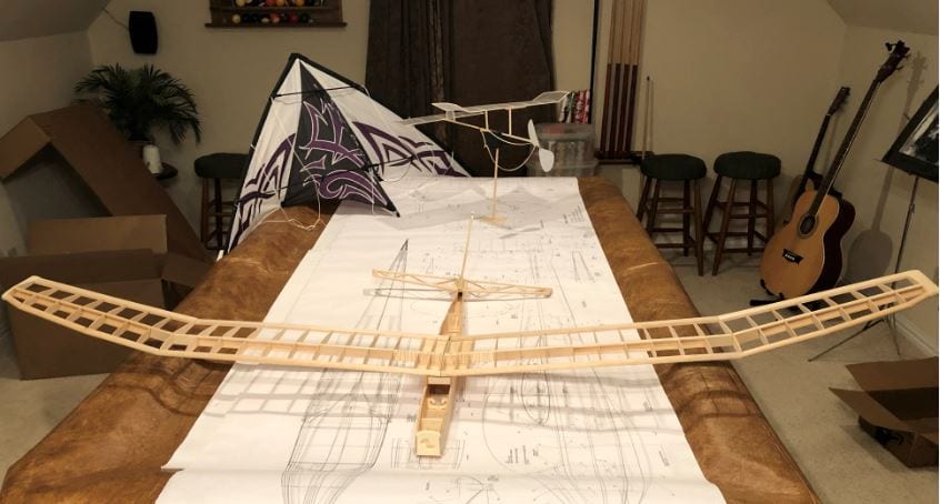

Ciao,
riprendo UN vecchio argomento. Non mi si "curava" nessuno, allora .....
Gioco forza, mi accontenterò del material che ho già da tempo in casa!
Esaminando attentamente il progetto delLo Spectra ( disegno), ed le istruzioni allegate, non ho visto NESSUNA istruzione per lo "svergolamento".
>>Già nella vecchia discussione si parlava bene del progetto come un un buon termicatore <<
Ne ho sentito parlare, anzi se ho ben compreso, i buoni progetti di alianti, seppur lenti (termica), lo prevedono !
Sorge quindi spontanea una domanda:
- Ci aggiungo io uno svergolamento allo Spectra, che è un a.a. = 2000 mm ?
-potrebbe andar bene uno svergolamento "statico sui 2 gradi ?
e poi:
- lo svergolamento da dove lo prendo ?
-A) dal Secondo diedro esterno ?;[vedi foto].
Mi aiutate a discricare sto argomento !
Grazie!

Ciao Giulio,
nessun svergolamento come da istruzioni dei pannelli alari esterni a pag. 13 punto DD1 dove indica di fissare sul piano il bu e nella foto, per maggior chiarezza, si vedono i due spilli agli estremi, senza alcun spessore sotto.
Se poi vuoi svergolare, sempre e solo i pannelli alari esterni, di due gradi,
non fai di certo un errore.
Personalmente lascerei il tutto come da progetto.
Aldo

Lo Spectra vola benissimo come da progetto.
Rispetta la posizione del cg e i pesi totali e vedrai che ti farà divertire molto, anche come termicatore...!
Francesco Tommasini

Lassa perde lo svergolamento. Tu cerca di farli sempre dritti tanto si svergolano da soli!!

Una battuta? Si e no! Io sono della teoria che un'ala non va svergolata mai perché sono piú gli svantaggi che i vantaggi. Le strutture centinate peró hanno la brutta abitudine di non rimanere dritte per vari motivi: legno non stagionato, vicinanza a fonti di calore o collocazione inadeguata. In questo modo tu le fai dritte e loro si svergolano.
