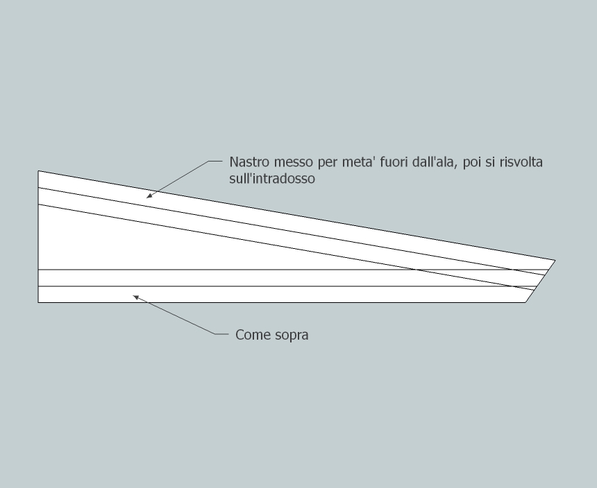

Grazie..ottima descrizione....però non ho capito bene la procedura per il nastraggio delle ali....

Originalmente inviato da LUKAS Visualizza messaggio
Guarda, quella parte e' il momento piu' buio del rapporto... tra me e l'italiano
Prima o poi daro' una rinfrescata all'articolo facendo proprio una guida passo passo visto che il modello merita... intanto vediamo se col disegnino mi riesce meglio:
Il nastro sulle estremita' va messo sia sopra che sotto
il nastro sul BU passa sopra la cerniera dell'alettone. Carteggiando l'EPP da sotto si riesce a ottenere un movimento fluido e l'alettone non si svergola anche se non si usano rinforzi sullo stesso.
Infine, si 'chiudono' i bordi d'entrata e uscita con del nastro messo 'a cavallo' degli stessi. Volendo si puo' mettere il nastro fibrato lungo la baionetta, nel caso va fatto per primo.
