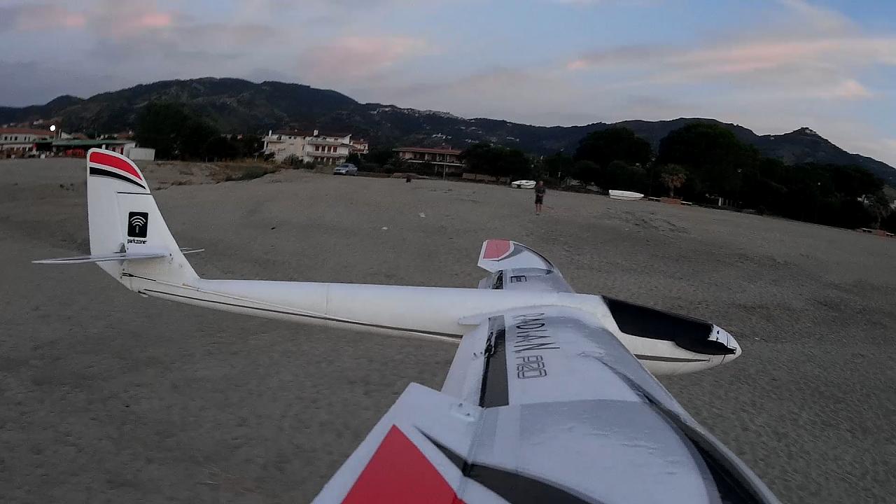

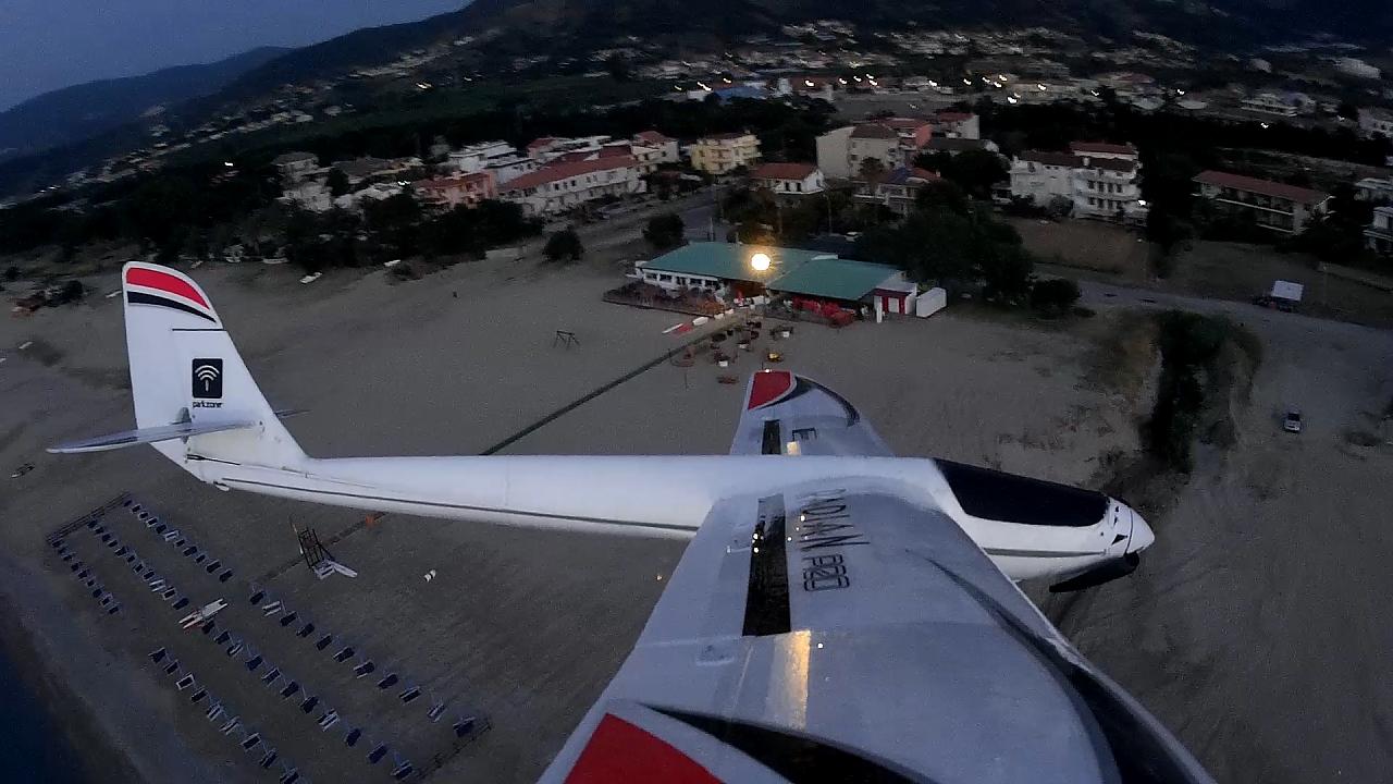

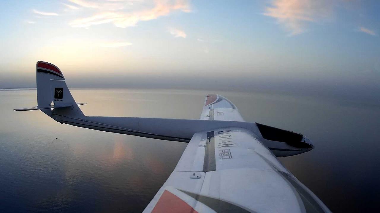

Il mio radian
Qualche foto estratta dal mio ultimo video
Il Club Del Radian/Radian Pro-radian02.jpg   Il Club Del Radian/Radian Pro-rec_0001.mov.still004.jpg   Il Club Del Radian/Radian Pro-rec_0001.mov.still003.jpg

Complimenti le foto sono molto belle ..e il video dove lo trovo?
Volevo anche chiederti se hai fatto qualche modifica al modello standard, tipo quella dell'angolo d'incidenza del piano di quota, come suggerito su RC Groups.
In effetti misurandolo, almeno sul mio modello, è di circa 4°, che non è poco!
Grazie Ciao Domenico

L'angolo di incidenza l'ho modificato e si nota subito dalle foto per chi conosce il Radian.
Il video lo trovi qui
Radian Pro and Mobius on wing tip - YouTube
The Condor non è collegato   Rispondi citando
