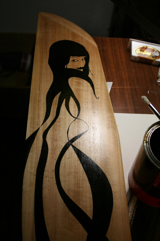

Procedura mia personale:
1) Turapori (opzionale):
2/5 diluente NITRO e 3/5 Uhu Hart...ad occhio, deve essere di consistenza tipo latte.
3 mani intervallate da carteggiate a grana finissima.
Se hai unito le ali con la fibra che c'è di scatola NON hai problemi di scioglimento del polistirolo.
Passa con una spugna umida dopo le carteggiate per togliere la polvere.
2) Grafica dell'ala: a bomboletta, a pennello, a pennarello.
3)Vetrificatore per parquet (a volte c'è scritto poliuretano, a volte acquarethane...quindi quello all'acqua va bene).
Due mani leggere.
Non preoccuparti del peso.
tutti i modelli in legno li sto facendo con lo stesso sistema:

Si puoi farlo ma....
Col turapori il legno assorbe meno vetrificatore...quindi meno peso.
Col turapori lisci la superficie di fondo, quindi poi il risultato della grafica e del vetrificatore saranno migliori, più lisci, più belli.
Se vetrifichi sopra la grafica la proteggi da graffi ecc. (e ti diventa più brillante, lucida, bella...e non sembra fatta a bomboletta).
Turapori-grafica-vetrificatore:
Io le ali in battuta le unisco con la poliuretanica, tanto li la tenuta la fanno i blocchetti di legno e la fibra.
Il vetro sul poli?? spiega? non mi torna....
Devi unire le ali in battuta e poi "fasci" la giunzione con la fibra sul legno....
