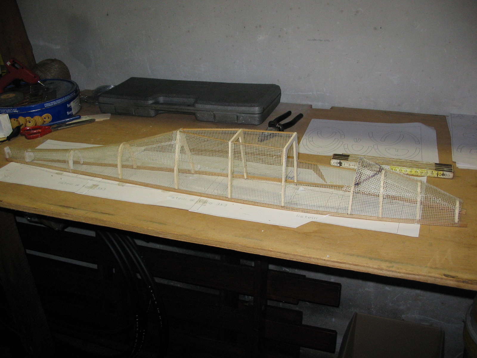

Allora ho cominciato la fuso.
Il progetto prevedeva la realizzazione di due semigusci inferiore e superiore ricoperti in balsa.
Io però avrei intenzione di realizzare la fuso in un solo pezzo magari rivestendo inizialmente solo i fianchi e lasciando liberi il sopra ed il sotto per poi completare la copertura a montaggi interni finiti..........
cosa ne dite?
e poi sto pensando di realizza ree la fuso in fibra ........
ho ricoperto le ordinate di nastro di fibra
guardate la foto
[attachmentid=11977][attachmentid=11978]
pensavo di fare diversi strati di questa fibra leggera e poi dare la resina..........
verrà troppo pesante??
è un'idea malsana?
ciao filo
attendo consigli

Fai come credi meglio. Ma come tio ho già detto la soluzione in un pezzo unico richiederebbe l'uso di uno scaletto per avere la tranquillità di una fusoliera perfettamente in asse. Le due mezze fusoliere ti permettono di farla sul piano.

idea malsanissima , quella non è fibra ........... e la garza per le stucatre , ti viene un mattone chiamami .......
