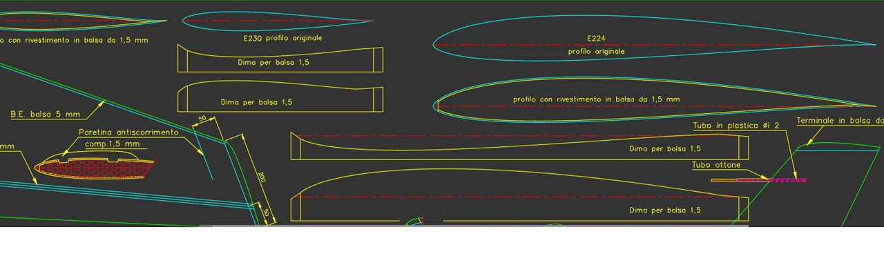

Se hai pazienza cerco un paio di pagine in cui un certo Eppler consiglia per un'ala con freccia di 20 gradi al 25% delle corde, se ben ricordo, un suo profilo all'attacco e un altro suo profilo all'estremità con modifica continua tra questi profili. Inoltre mi pare che sia prassi normale l'uso di profili diversi lungo lo sviluppo dell'ala, sia questa sola o in compagnia di un adeguato profondità.
Penso di aver letto quel libro...
Se non erro partiva da un profilo con coefficiente di momento nullo o quasi..per arrivare ad un autostabile, che gli somiglia molto...e' quello..?
Comunque mi sembra un 'morphing' molto cauto, rispetto alla noncuranza di scelte decisamente più azzardate dei modellisti...
Io avevo usato la serie, saltando il primo profilo, più portante di quello usato, visto che volevo un modello PSS veloce. In effetti volava molto bene con velocità oserei dire in scala col prototipo.
Un altro modello con profili e svergolamenti estremi lo avevo ricavato da un progetto di Herk Stokeley che aveva un profilo con curvatura elevata all'attacco e profilo simmetrico all'estremità con svergolatura di ben 8 gradi. Il modello era pensato per essere molto leggero, da lancio a mano.
