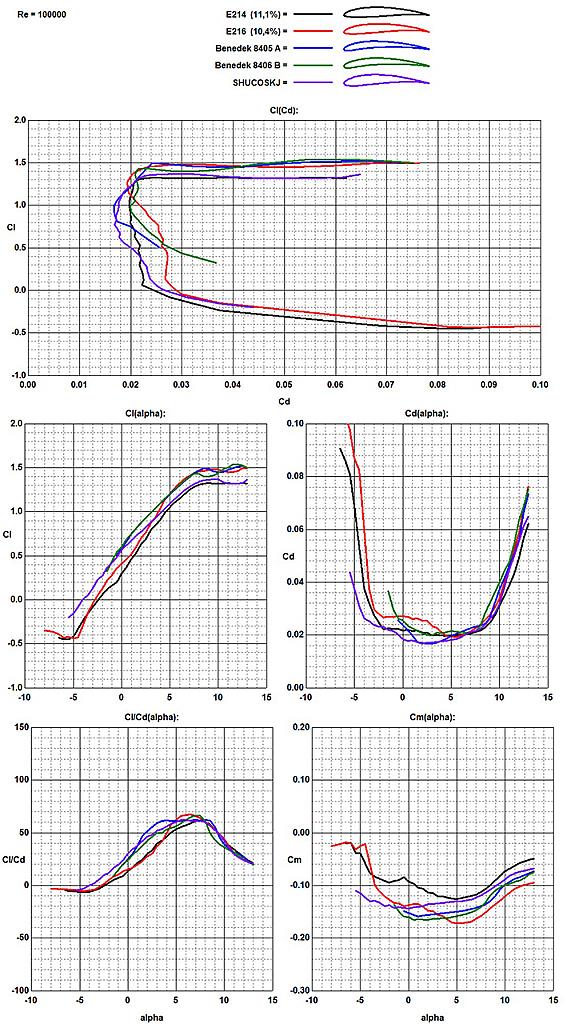

ad ogni modo volevo chiedervi.....con Profili stavo scegliendo un profilo con elevato camber e che possa lavorare abbastanza bene a bassi numeri di Reynold (80-120000).
Mi sono imbattuto in una serie di profili che sembrano validi....volevo sapere da voi opinioni/commmenti/suggerimenti da chi è più esperto.
Dopo aver passato svariate ore con profili, i seguenti profili sembrano lavorar bene:
-Mid 101 (anche portato a 10% spessore lavora bene)
-Mid 107
-MEG 59
-E214 o E216
-Suckoskj
-FX 63-100
-FX 63-110
-AH 70-100
-Benedeck 5405A
-Benedeck 8406B
-MH 115
-MH 114
Quale mi suggerite?
Pensavo di costruirla o centinata o in polistirolo per velocizzare un pò le cose.
Vi metto anche i dati generati da Profili....

Principalmente quello che ritieni più semplice per te da riprodurre e poi rivestire senza penalizzare troppo le sue caratteristiche....sempre che ti interessi e valga la pena mantenerle.

Come dice fai4602, utilizza quello che ti è più comodo riprodurre.
I risultati e i grafici che genera profili sono inservibili a quelle condizioni Reynold.
Tieni conto di una cosa: se tu fai volare il tuo oldtimerino in un prato in cui ci sono io, una mia bronza potrebbe destabilizzare il tuo modello facendoti perdere il controllo per qualche istante. Questo fatto dovrebbe farti capire che razza di potenza potrei scatenare se solo volessi , oppure potrebbe portarti a pensare che una simulazione di un programma del genere valga quanto la mia affermazione sulla potenza del mio posteriore, oppure potresti pensare che sto scrivendo grosse ca...ate
Ad ogni modo ascolta fai4602.
