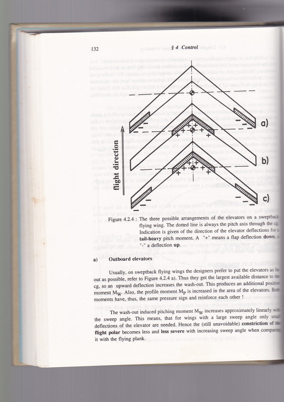

L'hai provato ?
In attesa di una risposta allego un paio di pagine prese dal volume il cui frontespizio si trova nella nuova discussione di Mattafla.
