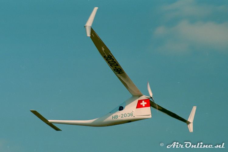

Se la mettiamo così : il simmetrico può essere usato, ma richiederebbe un notevole svergolamento determinato dal Cm del profilo all'attacco e dalla freccia al 25% delle corde. C'è una serie di Eppler che avevo usato a suo tempo sul Bantam X4 con buoni risultati.
Comunque con qualche consiglio qui non vai da nessuna parte, se si vuole fare qualcosa non bisogna inventare l'acqua calda, ma guardare e capire gli esempi che si trovano con abbondanza in rete ed adattarli alle proprie necessità. C'è un sito molto interessante sui tuttala dovuto a Martin Hepperle.

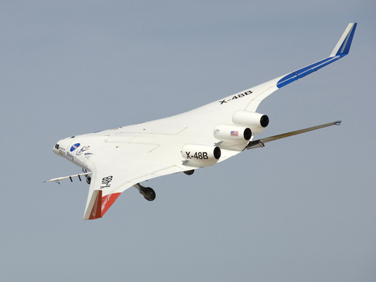

il tuttala oggi dovrebbe tenere conto dei recenti studi della nasa, per cui all'estremità quando esce l'alettone quella porzione di ala accelera invece di rallentare. Che è il sistema degli uccelli per virare.
l'ho linkato parecchie volte ma non gliene frega niente a nessuno.

Sono congetture...e suscitano qche perplessità...
Sembra più il sogno di uno dei soci di TWITT, che ha dormito bene
e ha sognato di venire a capo di un problema...
(almeno, la prima volta che lessi di quella teoria era su TWITT fine anni 90...)
Tra le altre cose, ci si può chiedere quale sia l'origine dell'energia che
genererebbe la presunta spinta...
..Se lo avevi postato tante volte, pure se lo mettevi qui una volta in piu,
si poteva dargli un'occhiata per vedere se ci avevano aggiunto qcosa di nuovo...
