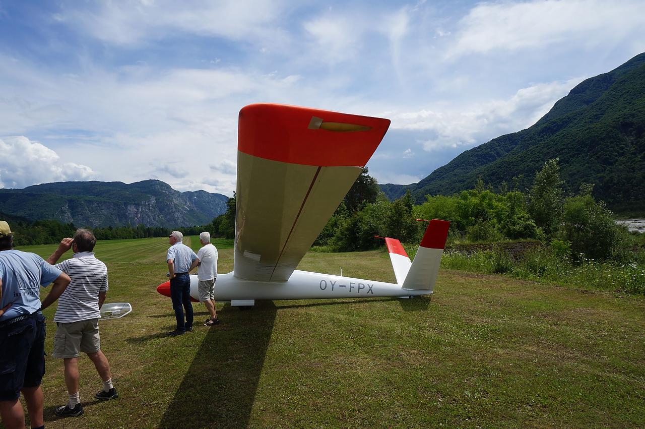

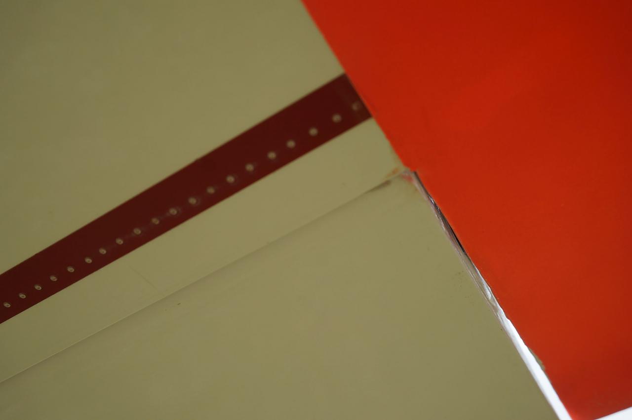

Riapro la discussione sui turbolatori con una curiosità.
Torno da Enemonzo dov'è in corso un meeting di alianti vintage, li ho visto un meraviglioso SHK. L'aliante sul ventre delle ali, per tutta l'apertura e poco prima della fessura degli alettoni era provvisto di turbolatore, un striscia adesiva larga 10mm con delle mezze sferette sporgenti diametro circa 1,5mm.
Ho chiesto al pilota se il turbolatore avesse migliorato le prestazioni, questa fu la risposta: Maybe yes, maybe not, I do not know!
Che dire, saluti
Edi

Direi che siamo nel 3D pefetto per i turbolatori a palline.
Sul ventre...mah.

I turbolatori sul ventre non convincono neanche me, normalmente gli aliantisti chiudono le fessure di flap e alettoni con un nastro per avere il ventre dell'ala più pulito possibile.
D'altra parte se il pilota non gli ha tolti, vuol dire che perlolmeno non fanno danni su quel meraviglioso aliante.
Edi

Il flusso sul ventre potrebbe essere laminare fino a quel punto, il turbolatore potrebbe aumentare l'efficacia dell'alettone.

La chiusura delle fessure é più che altro per non permettere al flusso dell'estradosso di passare di sotto e viceversa.
La presenza dei turbolatori dovrebbe essere per energizzare il flusso sul flap.
La risposta del tipo però la potrebbe dire lunga sulla effettiva efficacia.
