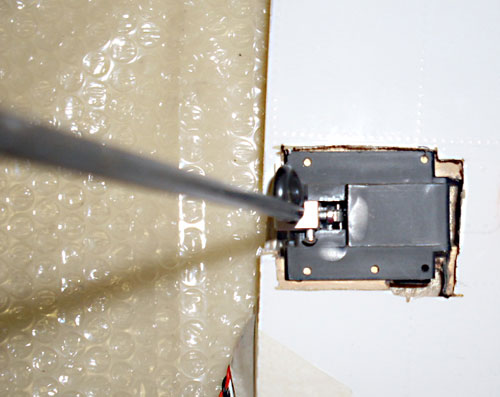

Sono facili di installare, in generale meno pesanti e necessitano solo del collegamento elettrico, è per questo motivo che sempre più spesso il modellista si affida ai carrelli retrattili elettrici per equipaggiare il proprio aeromodello. In questi giorni ho avuto la possibilità di provare quelli dell'azienda Giezendanner Technik con sede a Volketswil in Svizzera, distribuiti in Europa da Lindiger , negozio on-line di prodotti per modellismo (ma ordinabili direttamente anche da Giezendanner Technik) accessori sicuramente degni di essere presi in considerazione al momento della scelta. Premetto che il modello che ho provato è quello "standard" in quanto da poco sono disponibili gli stessi kit ma equipaggiati con elettronica di funzionamento e gestione digitale.
Ma veniamo al prodotto: la Giezendanner Technik ha a listino tre tipologie di retrattili: quelli per modelli fino a 5kg di peso, 7kg e 12kg. Per il modello fino a 7kg di peso del modello sono disponibile anche quelli per elicottero e rotazione di 100°. Tutti gli altri hanno la rotazione fissa (e non regolabile) di 90°. I set in vendita prevedono la terna completa, solo gli alari oppure solo quello anteriore sterzabile. Le dimensioni del corpo sono 60mmx28 ed una profondità di 32mm con un perno gamba carrello da 4,8 mm. Va precisato che questi carrelli, a differenza di altri hanno il motorino sulla parte sinistra che sporge dal corpo di fissaggio (si vede nelle immagini); questo necessita di adattare i supporti alari in quanto altrimenti non riuscirete (come è accaduto a me!) ad inserirli. Qui ognuno può adottare il sistema che preferisce. Ovviamente le gambe non sono comprese e sul sito di Giezendanner Technik potete trovare solo quelle in acciaio.
