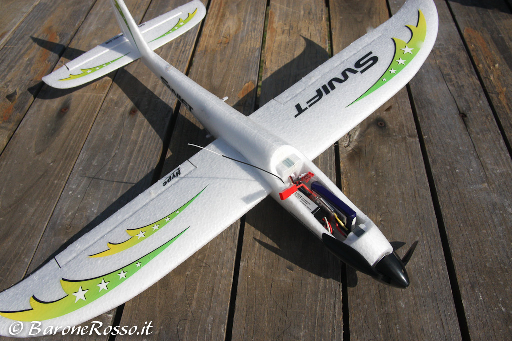

Lo Swift di Hype è un aliante hotliner in miniatura progettato per il modellista che cerca un modello super compatto, appena 60cm di apertura alare, da usare all'esterno con poco vento o in palestra per il volo Indoor discretamente veloce.

Il piccolo Swift è realizzato interamente HypoDur, l'EPP della Hype, con l'ala rinforzata da un robusto longherone in carbonio. A discapito delle sue dimensioni il modello nasce completo di tutti i comandi, un servocomando da 9gr affogato nell'ala si occupa dei 2 alettoni, mentre 2 piccoli servocomandi da 4 gr controllano profondità e direzione.

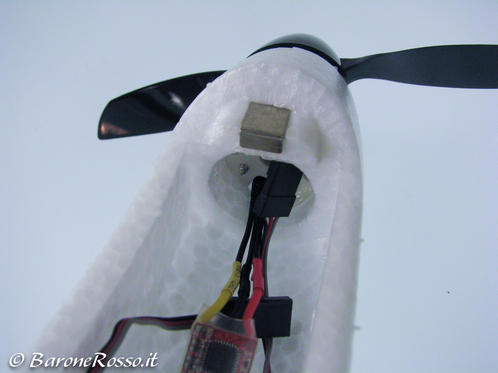

Purtroppo ad eccezione del servocomando alare gli altri due risultano poco accessibili in quanto affogati all'interno della fusoliera: sarà quindi obbligatorio in caso di necessità aprire la zona con un cutter ben affilato. Il resto dell'elettronica è facilmente raggiungibile aprendo la cappottina che è bloccata da 2 piccoli magneti.
Per motorizzare il piccolino è presente un bel brushless che spinge un'elica ripiegabile 6x2 o 6x3 (stimata ad occhio, non essendo riportata alcuna misura) ed un regolatore da 6 ampere. Per quanto riguarda la batteria (che non è compresa nella confezione) è necessario un pacco LiPo da 2S da 450/500mAh di capacità.
