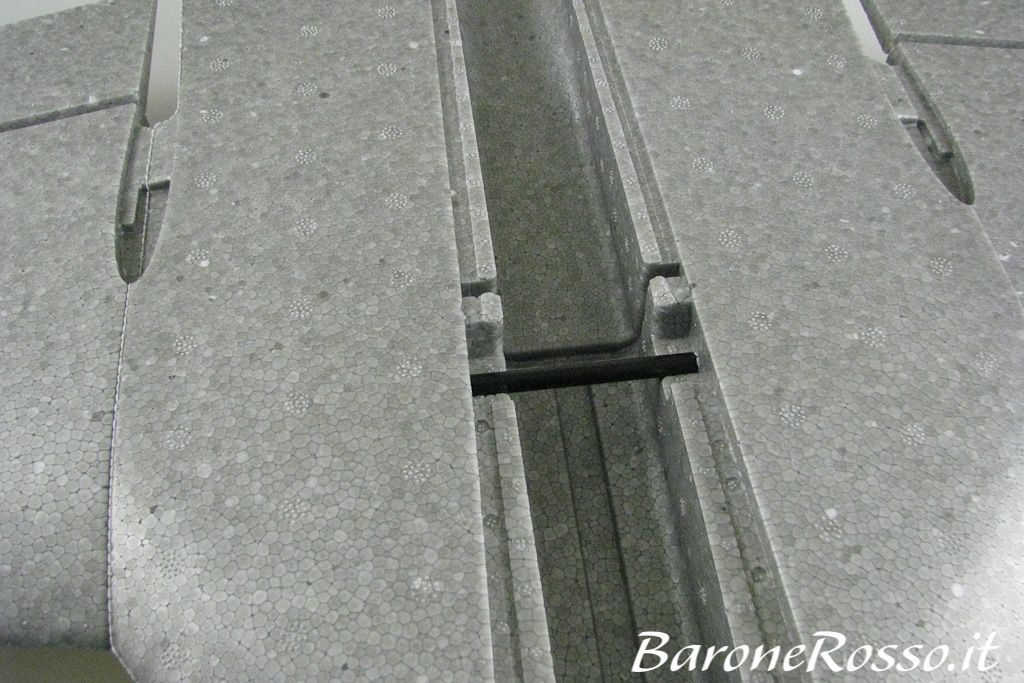

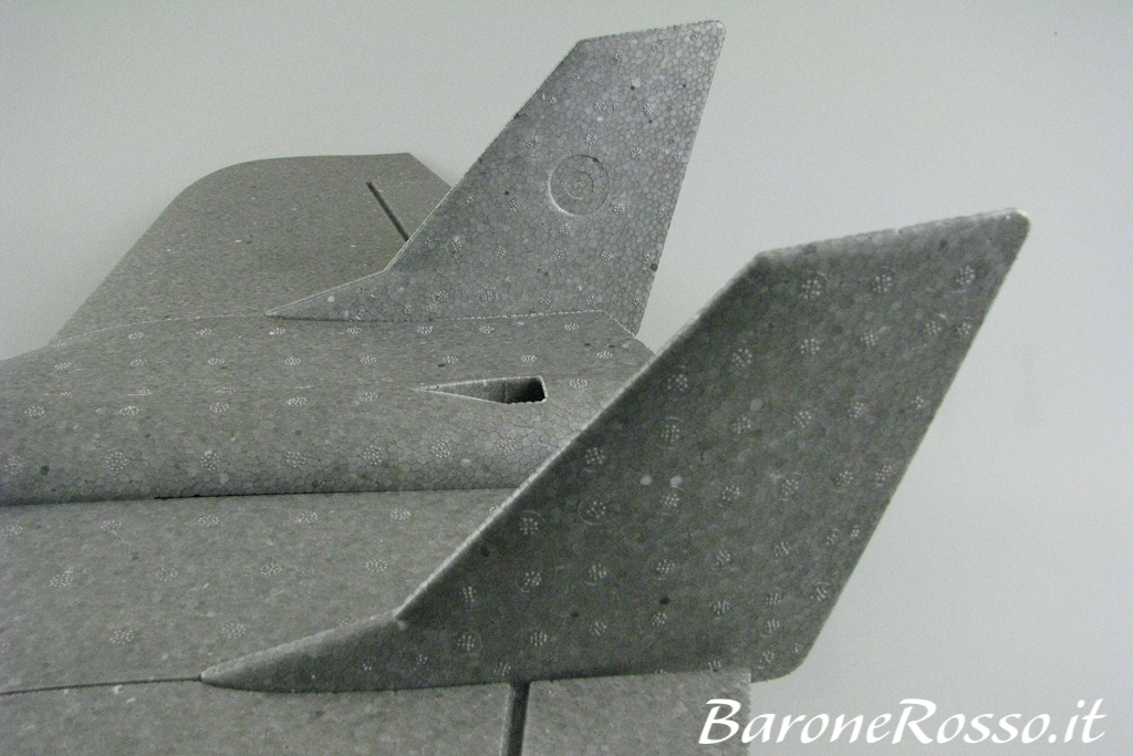

Il FunJet Ultra ricalca quindi a grandi linee l'ottimo progetto del suo fratello minore, ma con diverse ottimizzazioni, vengono quindi eliminati i 2 serbatoi alari ed aumentato l'irrigidimento complessivo utilizzando sia un Elapor decisamente più duro e compatto ed un longherone in carbonio lungo l'ala al posto del precedente in vetroresina.
Sentiamo solo la mancanza di un ulteriore rinforzo di carbonio da utilizzare lungo la fusoliera, avrebbe reso più resistente tutta la struttura da possibili rotture in caso di impuntamento in fase di lancio o di atterraggio.

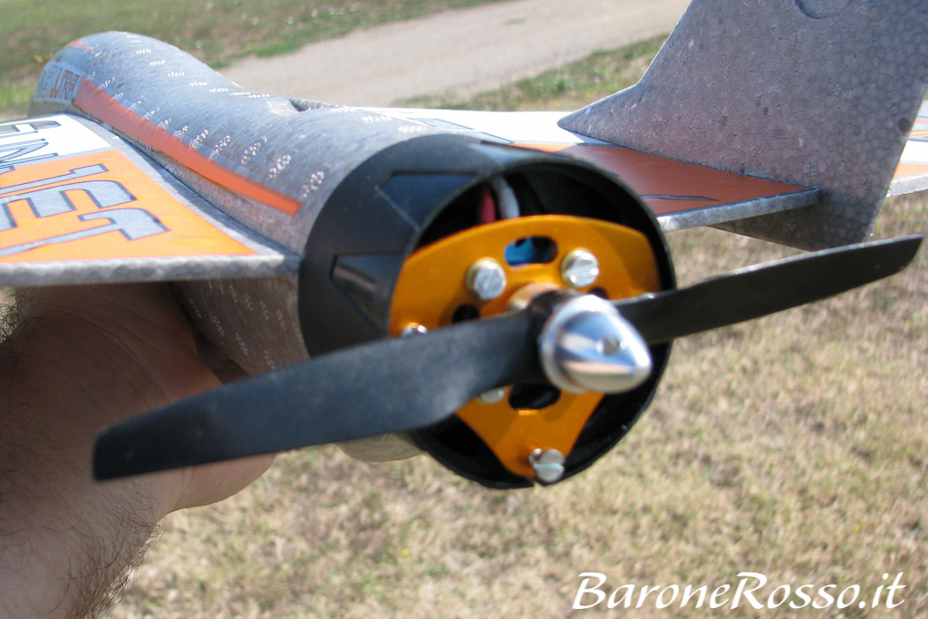

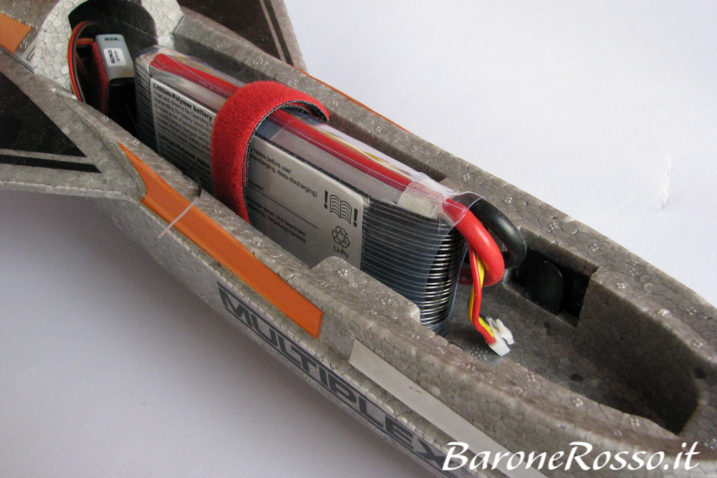

Preso in mano la prima volta funjet ultra mai volato solo qualche minuto di simulatore. fatto 6 lanci tranquillo.
4400kv scorpion motor 2221-6 esc 55A scorpion batterie 3s nanotech.
