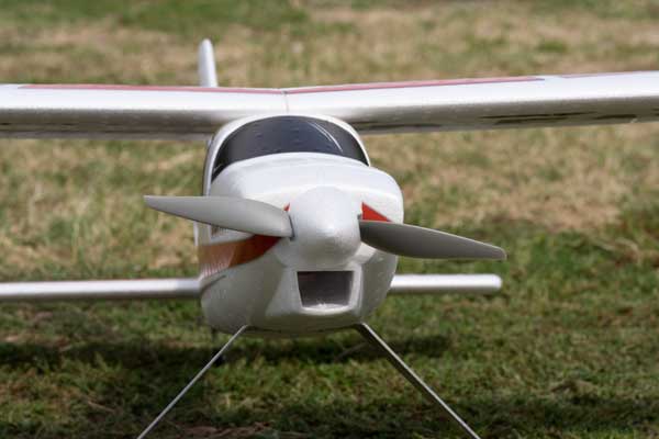

Prodotto dalla Multiplex il Mentor è un classico modello ad ala alta a 4 canali, con le sue dimensioni di 1600mm di apertura alare e 1170mm di lunghezza si può considerare un modello di fascia intermedia rivolto al modellista già "svezzato" che cerca un modello più grande ma dal pilotaggio non complicato. In questo il Mentor è il modello ideale, in volo è docile e controllabile ma volendo insistere un po' sui comandi vi ritroverete con un modello bello reattivo anche grazie alla motorizzazione ben dimensionata. L'aspetto del Mentor è decisamente piacevole e simpatico con una linea snella e pulita, ad una prima occhiata può sembrare un po' strano a terra a causa del carrello anteriore biciclo sproporzionato rispetto al modello, in realtà è una precisa scelta di progettazione, Multiplex ha previsto di utilizzare il Mentor anche come trainatore ed il carrello alto facilita non poco questo compito. |
