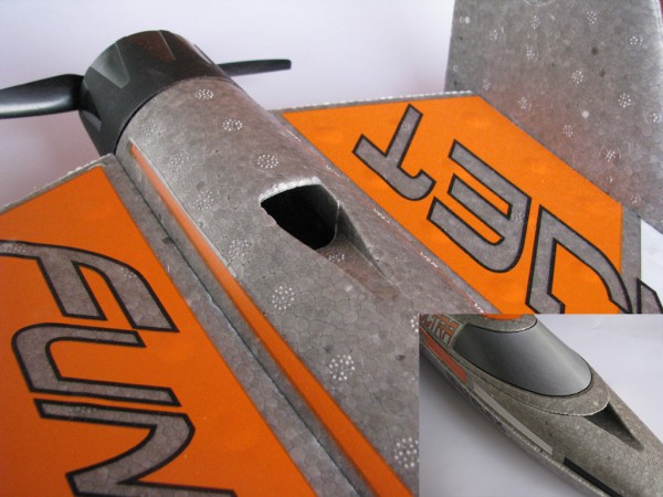

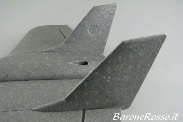

Il FunJet Ultra nasce come risposta della Multiplex alle richieste dei modellisti di aumentare le prestazioni di uno dei loro modelli più riusciti, il FunJet. Il FunJet Ultra ricalca quindi a grandi linee l'ottimo progetto del suo fratello minore, ma con diverse ottimizzazioni, vengono quindi eliminati i 2 serbatoi alari ed aumentato l'irrigidimento complessivo utilizzando sia un Elapor decisamente più duro e compatto ed un longherone in carbonio lungo l'ala al posto del precedente in vetroresina. Sentiamo solo la mancanza di un ulteriore rinforzo di carbonio da utilizzare lungo la fusoliera, avrebbe reso più resistente tutta la struttura da possibili rotture in caso di impuntamento in fase di lancio o di atterraggio. |

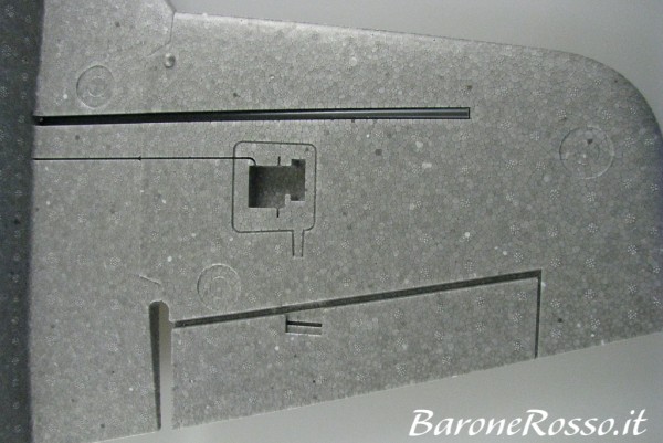

All'interno della scatola di montaggio troviamo i 5 pezzi in Elapor, il tondino di carbonio, le minuterie ed il solito manuale multilingue, italiano compreso. Il FunJet Ultra si monta in 2-3 ore lavoro, utilizzando la solita boccetta di cianoacrilato lento e qualche semplice attrezzo da laboratorio, la procedura è decisamente semplice quasi impossibile sbagliare (la parte più lunga e complicata di tutto il lavoro è senza dubbio l'applicazione dei 2 fogli di decals), invito comunque i lettori a procedere al montaggio con estrema attenzione e precisione, in modo da evitare possibili giochi che alle velocità raggiunte dal FunJet Ultra potrebbero essere particolarmente pericolosi. |

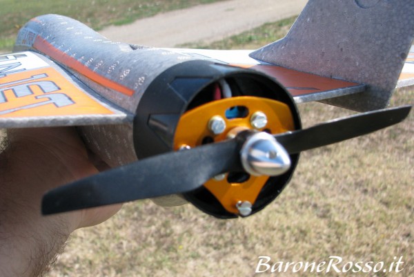

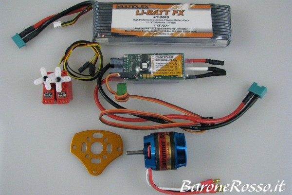

Motorizzazione Il kit di motorizzazione Ultra è composto da un motore Himax C3514-2900, regolatore di giri B-70 da ben 70Ampere, mozzo con elica 6x5,5 e pacco batteria da 3S1P da 3200mA (dichiarati 80A continui e 160A di picco), si tratta senza dubbio di un kit di tutto rispetto, infatti secondo Multiplex con tale motorizzazione il FunJet Ultra dovrebbe agevolmente raggiungere i 200km/h!!! Tale velocità è senza dubbio merito sia del generoso motore Himax da 2900 giri/volt che di una bella elica da 6 pollici, che magari non raggiungerà i giri di una 5x5 ma offre una maggiore efficienza con consumi decisamente più contenuti, l'unico neo è forse il foro da 8mm, che obbliga ad acquistare il ricambio originale a patto ovviamente di non cambiare tutto il mozzo. |

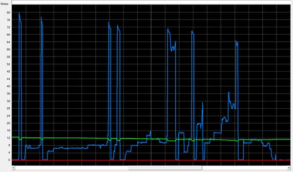

All'interno del kit troviamo anche una apposita ordinata motore in alluminio che va a sostituire quella in plastica presente nella scatola del modello adatta in caso di motorizzazioni più tranquille, l'ordinata è montata su una struttura che vi permette di dissestarlo verso l'alto o verso il basso semplicemente intervenendo con un classico giravite, in questo modo è possibile bilanciare la risposta del modello sotto motore. Utilizzando il DPR1000 abbiamo registrato l'andamento della corrente e della tensione durante il volo di prova del modello, notare il picco di 70A quando si dava tutto gas. |

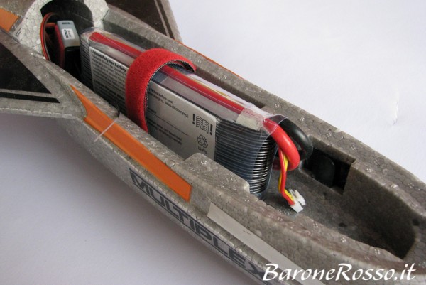

Il grosso pacco batterie da 3200mAh occupa interamente la parte frontale del nostro FunJet Ultra, muovendo il pacco avanti ed indietro possiamo intervenire sul bilanciamento del modello, il pacco viene poi fermato in posizione sia attraverso una striscia di velcro che tramite una seconda cinta sempre in velcro. |
Grazie al buon sistema di raffreddamento dinamico, composto da 2 generose entrate sul muso e sulla parte finale della fusoliera, batterie, motore e regolatore non raggiungono temperature eccessive durante il loro uso, consiglio comunque di praticare con un taglierino un piccolo taglio sul rivestimento del regolatore in modo da permettere all'aria di investire direttamente le alette del regolatore. |
