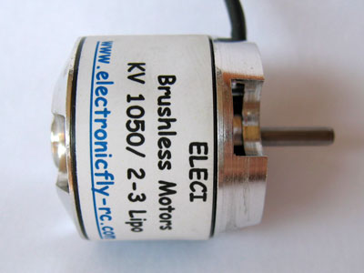

Il test che ci accingiamo ad eseguire è un'offerta combo MOTORE + ESC composta da un motore outrunner BL 1050 KV brushless a cassa rotante e regolatore elettronico ESC BL programmabile da 25A prodotta da Chongqing EVERBEST Tecnology Ltd e distribuita in Italia dalla neo ditta Electronicfly-RC di Roma, che ce lo ha gentilmente fatto pervenire per il test di questo articolo su BaroneRosso.it.
 Caratteristiche tecniche
 Corrente Max supportata  Non dichiarata
 N°Celle  7-10 (NiCd/NiMh) / 2-3 LiPo
 Giri Volt  1050 rpm
 Diametro Albero  3 mm
 Peso (solo motore)  55 gr
