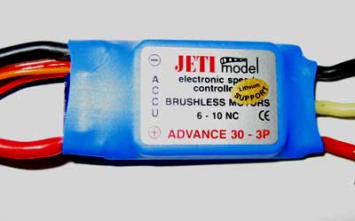

Visto che sul forum si è parlato parecchio della versione da 18 ampere di questo regolatore per motori brushless (vedi qui e qui) e capitandomene il fratello maggiore da 30 ampere tra le mani ho deciso di effettuare questo piccolo test per capirne il reale funzionamento.
Il regolatore, siglato ADVANCE 30 3P, è l'ultima versione del prodotto adatto alla gestione di tutte le celle attualmente usate ovvero NiCd, NiMh e le moderne celle Lipoly (secondo istruzioni il rilevamento del tipo di celle è automatico), le dimensioni ed il peso del prodotto sono decisamente ridotti, sinonimo di uso di tecnologia SMD.
La gestione del motore è affidata ad un moderno microprocessore, vista la complessa logica di funzionamento dei motori brushless, tra le caratteristiche del prodotto si nota la gestione automatica della corsa dello stick e del cut off, il freno di tipo On/Off (volendo lo potete dinsinserire), e la possibilità di settare 2 diversi gradi di anticipo per motori con diverso numero di poli (la frequenza di switching invece è fissa a 8KHz).
