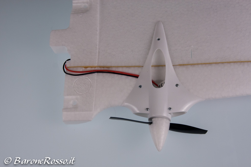

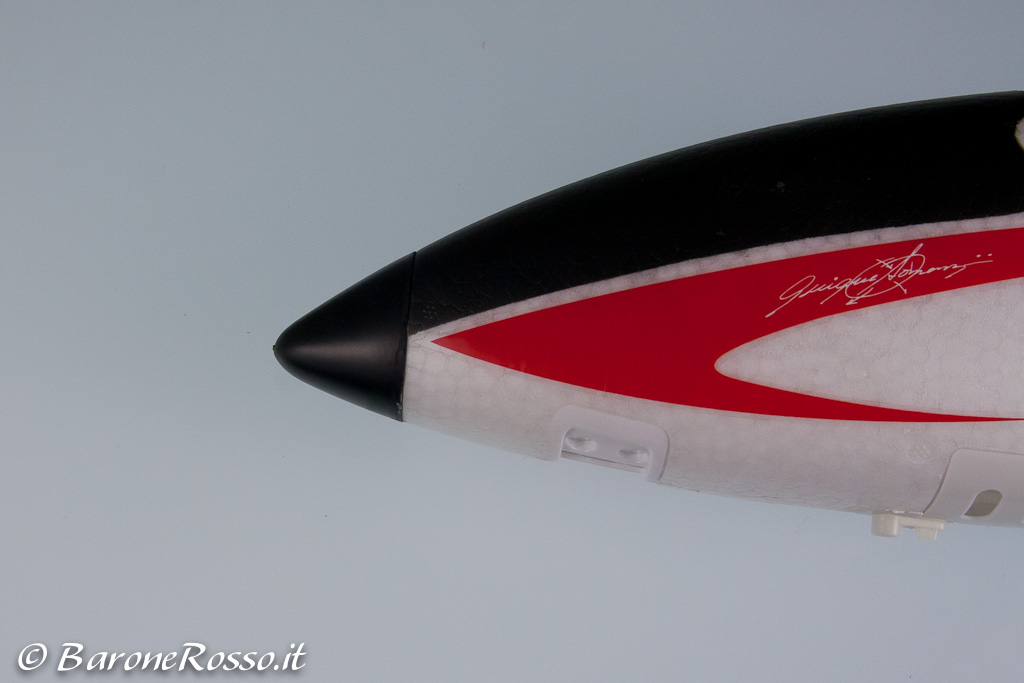

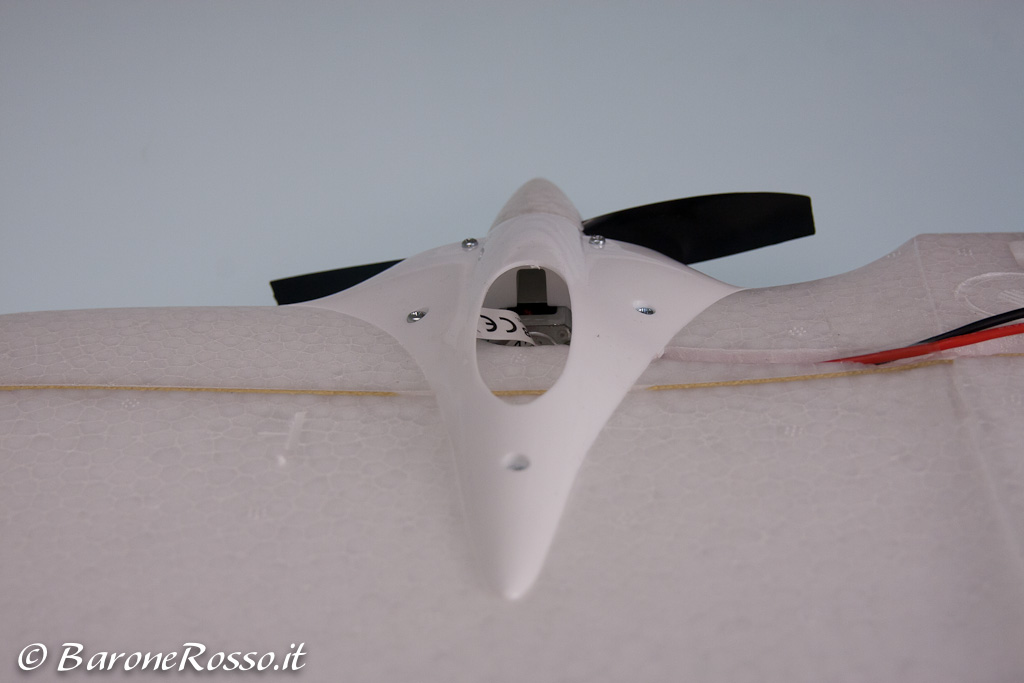

Il modello realizzato in Z-Foam (l’onnipresente EPP) si presenta in configurazione ala alta e doppia motorizzazione, i comandi disponibili sono motore, direzionale e profondità, l’ala ha una configurazione di dietro decisamente complessa tanto da ricordare quella di un uccello, la forma della fusoliera ricorda invece quella di un pesce.

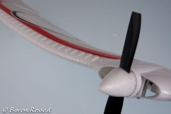

Tutto il modello sembra pensato per il principiante, lungo tutto il bordo di entrata dell’ala sono presenti diversi turbolatori che migliorano l’efficienza a bassa velocità, le eliche sono in posizione arretrata per la massima protezione, il naso del modello è in gomma morbida, le spinette di connessione dei motori non si possono invertire, il vano batteria è in avanti, in pratica è tutto è stato progettato per limitare ogni possibile errore da parte del neofita.
