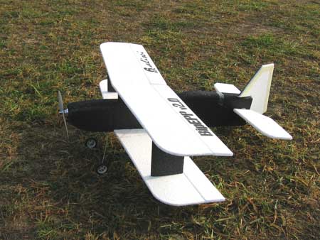

Il test che ci accingiamo ad eseguire riguarda il BipEPP V2.0 un simpatico biplano SlowFlyer in EPP realizzato e distribuito dalla ditta SeiAlisei, che ce lo ha gentilmente fatto pervenire per il test di questo articolo.
bipepp-v2-0 - Pagina 15 bipepp-v2-0 - Pagina 2
 Caratteristiche tecniche
 Apertura Alare  840mm
 Lunghezza  810mm
 Motorizzazione  Elettrica
 Numero di servocomandi  4 microservi da 7/9 gr
 Peso consigliato in ODV  480/550 gr
 Modello in prova
 Motorizzazione  Lipotech GT1025
 Regolatore  Castle Creations Phoenix 25
 Batterie  3S1P lipo 1220mAh
 Elica  APC 10x4,7 Slowflyer
 Servocomandi  4 Hitec HS55
 Ricevente  Hitec SuperSlim
 Peso in ODV  495gr
