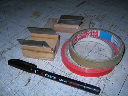

Per fare il lavoro abbiamo bisogno di: 1 pennarello nero indelebile a punta fine, scotch trasparente da 25 mm, scotch colorato da 10 mm, e due lame di cutter fissate ad un pezzo di legno come da foto...

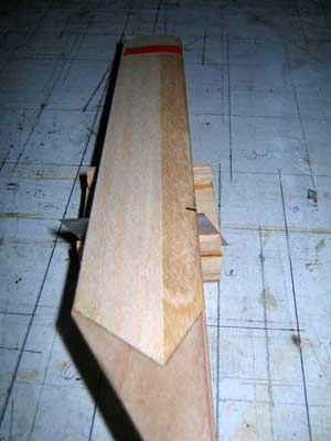

Dobbiamo fare coincidere il baricentro di una pala al baricentro dell'altra:
Appoggiamo ciascuna pala sulla lama in modo che stia in equilibrio e marchiamo con il pennarello il punto corrispondente alla lama stessa. Stiamo attenti a fare tale operazione con entrambe le pale poste perpendicolarmente alla lama.
