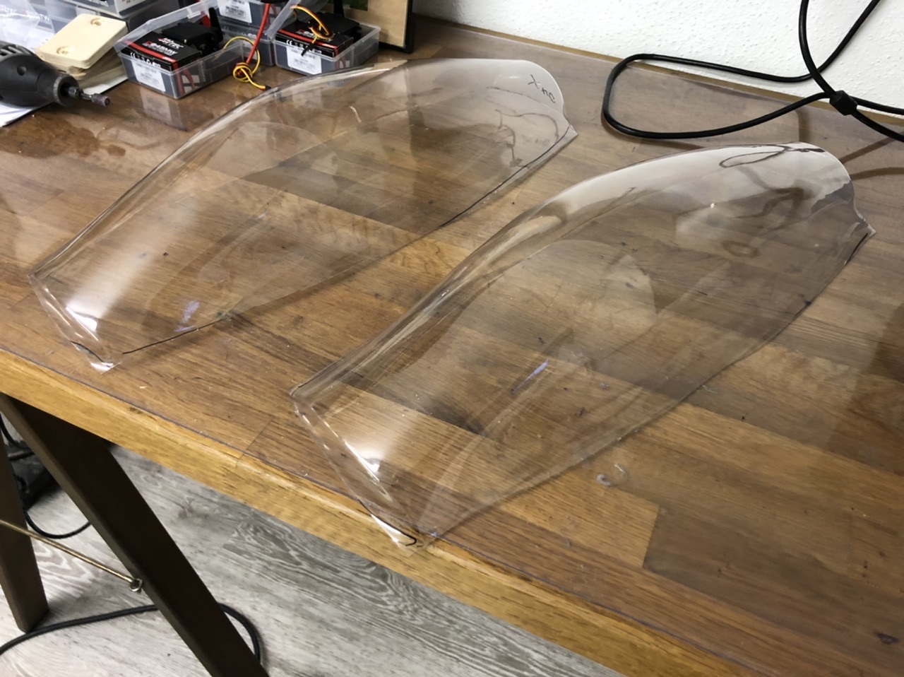

Trovata una foto
AndreaL non è collegato   Rispondi citando
Vecchio 11 dicembre 21, 11:05   #30 (permalink)  Top
L'avatar di AndreaL
Data registr.: 31-12-2008
Residenza: Monaco di Baviera
Messaggi: 1.519
Ecco il risultato
