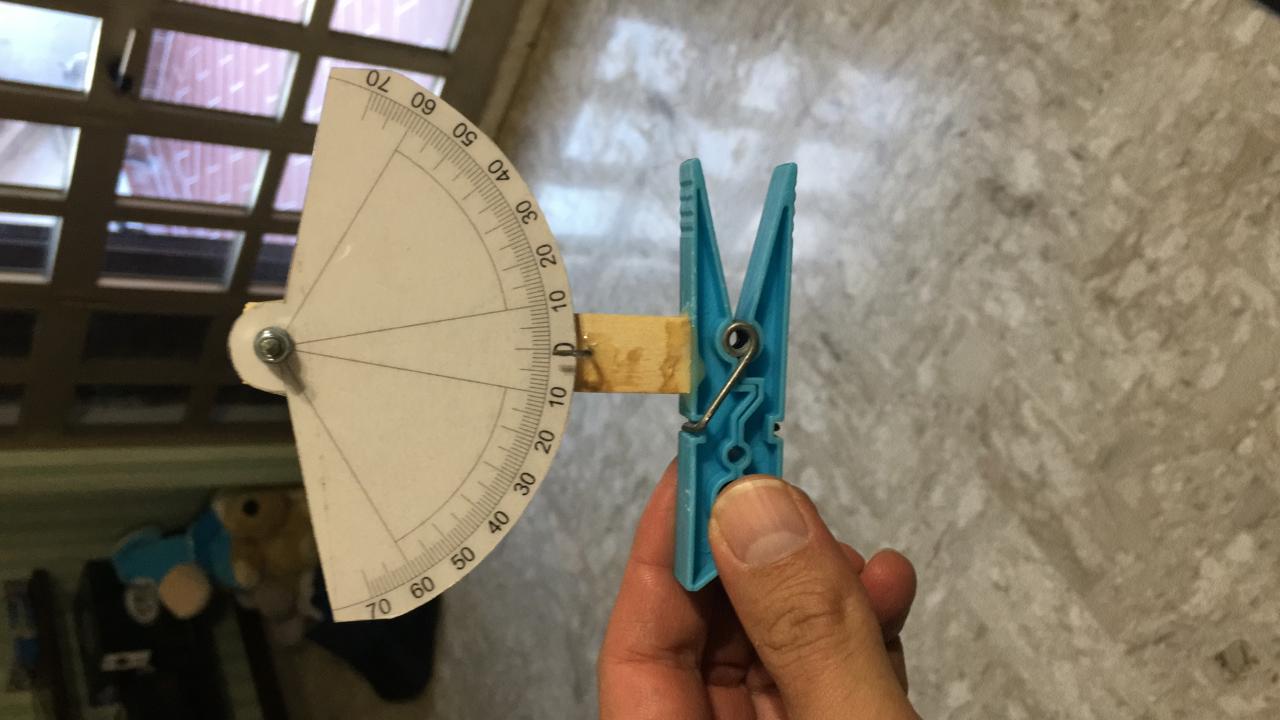

Girando qua e la sui vari siti ho trovato un attrezzo molto interessante per misurare l'escursione delle parti mobili (vedi screenshot allegato). Non costa molto (circa una 20 di €) ma alla fine, dato anche il periodo di crisi, una versione grezza ma funzionante la si può realizzare semplicemente con il materiale che sicuramente tutti abbiamo già in casa. Inoltre, quello realizzato da me, è molto leggero (16 g) e va dunque bene anche per piccoli modelli poichè non sforza eccessivamente i servo. Magari, anzi sicuramente, qualcuno ci ha già pensato. Per chi invece volesse realizzarlo allego un po di foto e dopo posto anche il pdf del misuratore angolare, le misure e la descrizione dei vari pezzi e materiali.
