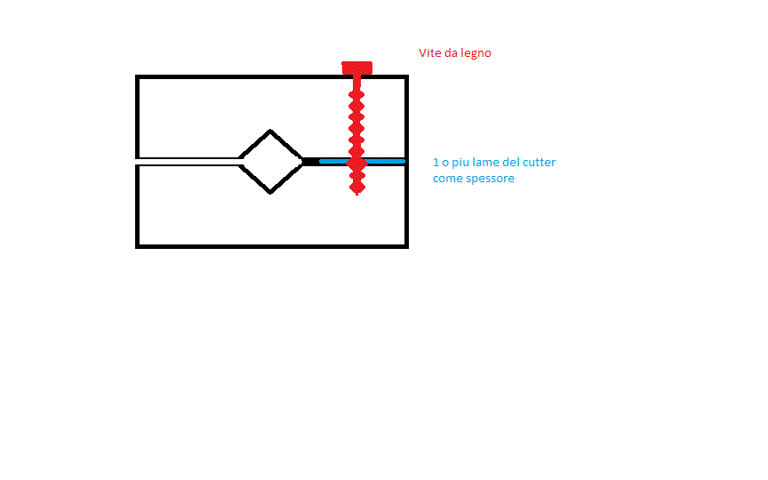

Vecchio 20 gennaio 14, 12:02   #6 (permalink)  Top
L'avatar di gattodistrada
Data registr.: 19-01-2007
Residenza: Bergamo
Messaggi: 14.932
mah fare una dima/guida non e molto complicato.. un po' di inventiva e la si fa..
per il dispendioso dipende sempre da cosa devi farcene, ovviamente prenderne 3 o 4 piu le ss non ne vale la pena, ma se devi acquistare piu cose...
se devi tagliare sempre gli stessi listelli io farei la dima, e taglierei con il cutter, che non porta via materiale, ovviamente devi fare una dima per ogni "dimensione" del listello..
per fare la dima puoi usare una fresa a V a 90° in un listello di legno di abete se hai un trapano a colonna e una morsa da usare come guida la puoi fare abbastanza agevolmente...
ne fai due in modo da chiudere il listello a panino nei listelli di legno duro, con una piccola fessura, interponendo una lama da cutter nella zona inferiore in modo da lasciare nella zona superiore lo spessore del cutter per il taglio...
allego un piccolo schema fatto col paint.
ovviamente ci sono anche altri modi per creare la V...
Taglio a 45°: come?-immagine.gif
Ciaooo da Fiorello.

Originalmente inviato da riant Visualizza messaggio
A volte gli spessori variano (generalmente da 3 a 5 mm). Purtroppo non sono organizzato per fresare ma la tua idea ha già un fondamento da sviluppare secondo le mie possibilità.
ovviamente la mia e solo uno spunto, per realizzare la gola vanno bene anche due profilati rettangolari incollati uno di testa e l'altro di taglio... la guida puoi realizzarla con un profilato quadro sopra al quale avviti un profilato a L in modo da avere una V rovescia.. insomma con un po di ingegno si riesce
Ciaooo da Fiorello.
