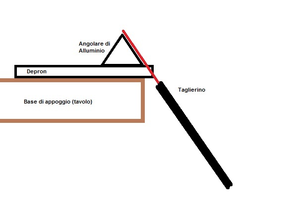

Ciao a tutti questo è un Ovetto per il taglio a 45° delle superfici mobili.
Io per il taglio faccio cosi: prendo un pezzo di angolare di alluminio di una lunghezza che sia più del pezzo da rifilare a 45°, (ne ho fatti tre di diverse misure da 30 - 60 - 100 cm) lo metto poggiato sul pezzo da tagliare con il vertice verso l'alto come in figura
poi con il taglierino, taglio, seguendo un lato dell'angolare, cosi ho un taglio a 45° perfetto.
L'unica accortezza è quella di posizionare l'angolare alla giusta distanza dal bordo cosi che, con il taglio, non si modifichi misura del pezzo.
