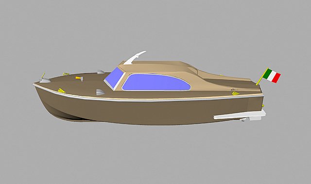

rhinoceros 3 semplice semplice senza plug-in e senza altri moduli che sarebbero di utilità considerevole visti i limiti del sw base per la produzione su materiale.
se devo consigliarti un software è solidworks (non costa poco)
questo disegno lo trovi nella sezione navimodellismo a motore ,
dove ho messo a disposizione i piani
sotto il nome motoscafo si tratta del pilotina
che è uno scafo molto usato da molti cantiere e quindi in svariate modifiche

Primo progetto
Ecco il mio primo progetto con DelftShip (manca la deriva ma non sapevo come metterla)
Se avete consigli non esitate a dirmeli
ho trovato come mettere la deriva ma non riesco a spostarla perchè va sopra il timone AIUTOOO!!

http://www.baronerosso.it/forum/navi...mmagine-4.html
questo è il link del pilotina
il plugin delftship tank
o load case costano 500euro circa cadauno
li vendono sul loro sito .
non posso aprire il file perchè ho una versione precedente
per mettere la deriva , usa il comando add cilinder
della misura giusta
lo sposti al centro dello scafo ma non al centro del raggio cilindro
scegli che curva avrà la sezione deriva e tagli con il piano trasversale
risingstar non è collegato   Rispondi citando
