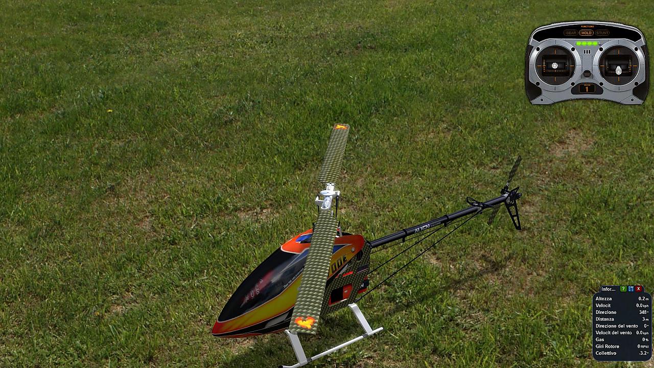

viene creato un file nella directory di phoenix che si chiama appunto creator
io mi sto divertendo un pochino
trex 700e con pale-palini e telaio in carbonio

Complimeti, ma come fai? sembro impedito non so da dove iniziare..riesci anche a fare le canopy?Ma quando voli si vede l'effetto dei colori delle pale?

gaui x330
gaui x330 con carbonio e kevlar
si l'effetto si vede finche la velocita delle pale e' bassa
