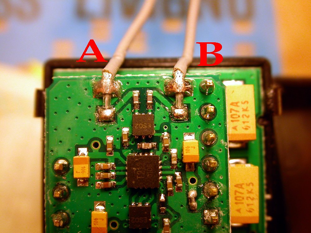

foto interno RX CR8D bi-antenna
si si mi ricordo le prove con l'antennone, comunque ecco qui "il dentro" di una Rx bianatenna:
le mono antenna hanno solo l'antenna A ma hanno lo stesso circuito elettronico, con in mezzo quel componente quadrato con sigla ES02 e i due ( credo) condensatorini marroncini smd che vanno poi sul polo caldo, gli manca solo l'antenna B
Ora la foto delle mono antenna non ce l'ho, ma se apri la tua vedrai che c'è gia tutto montato sul pcb manca solo l'atenna, che si potrebbe ricavare benissimo dallo stesso filo A, si taglia l'originale con un paio di cm di schermatura grigia, si lascia cosi com'è la parte dell'antenna attiva e si salda dove manca, poi al mozzicone di antenna originale si tolgono 3cm di calza scheramente e il gioco è fatto
ciaooooooo
