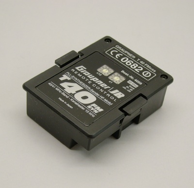

Ogni radio ha il proprio modulo HF sintetizzato, non compatibile con altre radio. La JR PCM 9x monta questo che ti allego in foto, che è quello Graupner (ma è lo stesso).
Lo trovi da tutti i rivenditori di accesseri JR (o Graupner).
