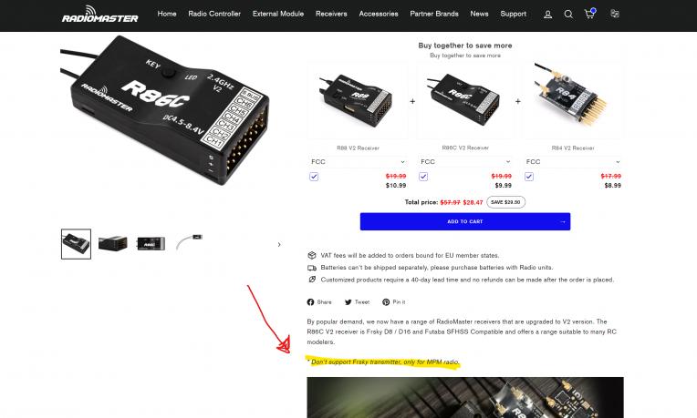

Ricevente Radiomaster R88 v2
Ciao a tutti, volevo acquistare la ricevente radiomaster r88 v2 per collegarla alla mia Taranis x9d plus se 2019. Leggendo nel sito radiomaster mi dice che non supporta la trasmittente Frsky. Qualcuno può aiutarmi e dirmi se è così???
Su youtube c'è qualche video che dimostra il contrario.
Allego immagine del sito Radiomaster.
Grazie in anticipo per il supporto.

Forse non supporta i nuovi protocolli, da quello che vedo dovrebbe supportare i protocolli D8 e D16

Ti confermo che supporta il protocollo d16 V1.

Quindi la suddetta ricevente funzionerebbe con modulo XJT della Frsky?

Io ho la 4 canali versione V2 della stessa serie e funziona in D16 con il modulo XJT
