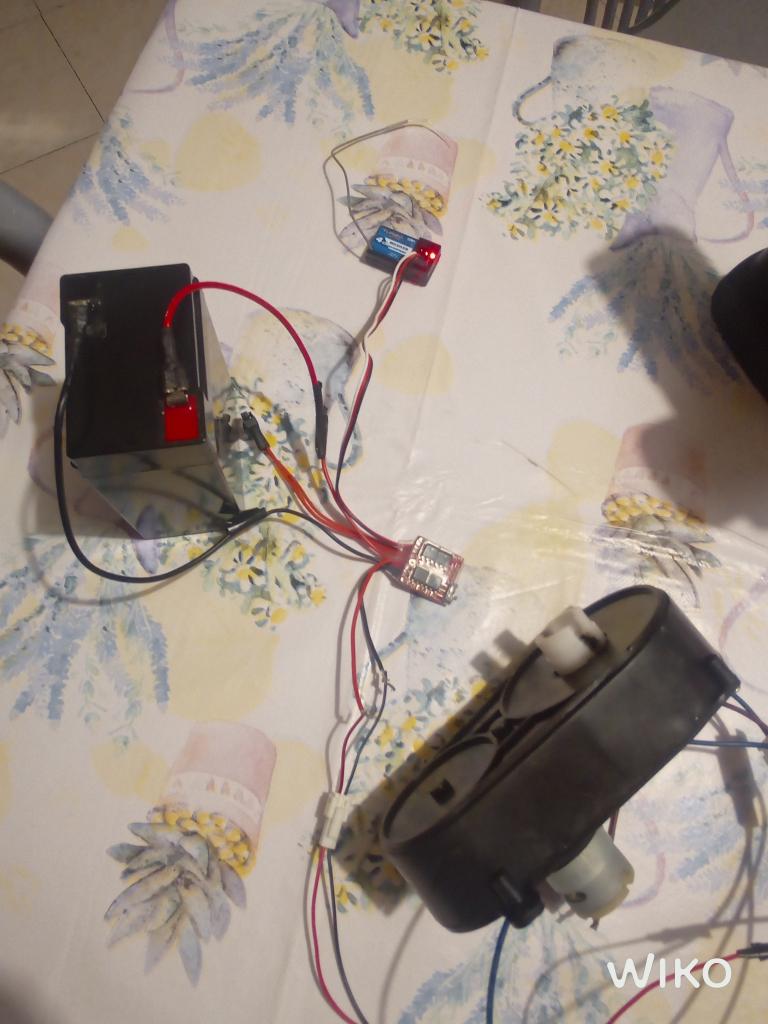

La esc e da 20A pensi che può essere troppo piccola

Sto diventando pazzo...ti spigo,la esc aveva due connettori uno per la batteria ed uno per il motore tutti e due a due poli,positivo e negativo,(il motore e a due poli con spazzole)ma collegando il connettore batteria non dava segni di alimentazione,adesso come da foto,la ricevente funziona e la esc si accende,ma come do corrente parte anche il motore. Ho letto che devo fare la calibrazione,ma ho un radiocomando turbo racing e non so come fare....c'è qualche video o schema nel forum da seguire..... ovviamente grazie per l'aiuto.
