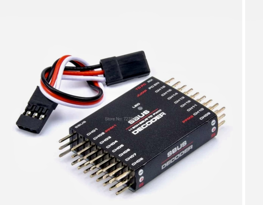

Positivo e negativo sono in comune.
Alimenti il decoder con fili di opportuna sezione.
Originalmente inviato da massimob Visualizza messaggio
io uso quelli della Frsky a 4 canali, li ho installati su tutti i modelli F5J da gara e su alcuni veleggiatori da pendio, per aumentare il numero di canali utilizzabili della ricevente, il 4 canali va programmato con il dispositivo dedicato. Quello che proponi tu si usa direttamente, avendo tutti i canali disponibili. Il positivo e negativo è in parallelo, quindi è sufficiente collegare normalmente le spinette utilizzando cavetti di adeguata sezione
Per "modificare" intendevo alimentare direttamente il "decodificatore" tramite batterie e prendere dalla rx solo il segnale

Residenza: Jesolo - VE
Messaggi: 10.810
Certo che puoi , se lo ritieni utile

Utile? fondamentale!
16 servi alimentati da una singola uscita rx?

È sufficiente che utilizzi le spine libere per rinforzare l'alimentazione del decoder, se usi servi normali, se invece colleghi servi da 40 chili, devi usare altre strade

Se e' solo un bus con la parte logica anche di piu', per la parte di potenza e' un altro discorso.
