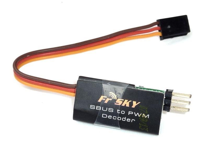

salve, volevo sapere se usando i moduli frisky s.bus pwm decoder v 12-13 V2 o frisky s.bus pwm decoder v 12-13 entrambi compatibili futaba posso usare lo stik ciu-2 della futaba,o è meglio restare sui prodotti futaba come l articolo fut-sbd1 a 3 uscite o il csbd-1.Grazie delle info,saluti tesl@

i prodotti frysky sono perfettamente compatibili con Futaba e funzionano benissimo, per programmare le uscite devi però utilizzare il dispositivo della stessa marca

grazie della rapida risposta,dunque utilizzando li ciu-2 della futaba non andrebbe bene;giusto?thanks

se devi programmare i moduli frysky devi utilizzare il decoder frysky, che tra l'altro io uso con soddisfazione, sono anche molto economici.
il decoder sbus pwm ha 4 uscite contro le 4 del Futaba, lo uso nell'ala del veleggiatore, pratico ed affidabile, poi esiste anche il Corona ed il suo programmatore, pure questi ottimi ed economici

ho sbagliato a scrivere: contro le 3Futaba
