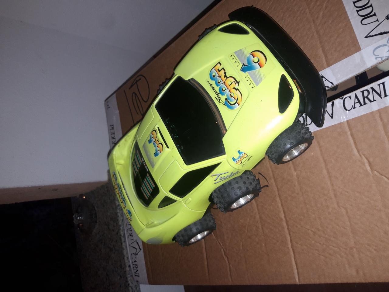

ho da poco riesumato una mia vecchia auto rc che avevo da ragazzino e vorrei metterla a lavoro dato che non lo ha mai fatto, mi spiego meglio:
avevo acquistato questo modello che non ha mai comunicato bene con il suo telecomando se non qualche scatto di ruote avanti o indietro poichè (cosa che ho capito dopo tempo) mi era stata venduta con un trasmettitore di diversa frequenza dato che il modello in questione nasceva con due diverse frequenze per poterla utilizzare in più persone, per la precisione aveva la dicitura frequenza 1 e 2, io avevo la macchina con la 1 e il comando con la 2........ negli anni ho smontato il telecomando più volte nella speranza di poter far comunicare auto e comando ma nulla,,,tantè che il radiocomando non lo trovo più, probabilmente l'ho distrutto dal nervoso all'ennesimo tentativo...
fatto sta che ora, sperando di avere un po più di pazienza e conoscenza, voglio fare ancora un tentativo e provare a metterla in moto.
frugando qua e la ho visto che si parla di frequenze tarate da dei quarzi che però su questo modello non ho trovato, perciò voglio capire che tipo di ricerca devo fare nel mio caso, che tipo di comunicazione c'era tra trasmettitore e ricevente dato che non utilizzavano i "quarzi" ???
tutto questo al fine di creare o trovare una trasmittente che vada bene per quel modello e capire cosa posso o non posso fare,,,
premetto che ho altri generi di modelli sia droni elicotteri etc dunque non sono proprio estraneo al modellismo però non ho le conoscenze per venire a capo di una situazione del genere da solo..... ho visto che ci sono trasmittenti alle quali si può impostare la frequenza ma si parla comunque di quarzi e volevo capirci qualcosa dai più esperti prima di buttare soldi inutilmente..... di seguito posterò qualche foto in modo da avere più elementi da valutare,,,, grazie in anticipo...

Sinceramente, o sei un "manico" con l'elettronica o lascia perdere i recuperi: quella scheda con quelle palizzate di (resistenze ??) tipo reostato tranviario per me sono da museo del modellismo.
Se vuoi rimetterla in marcia per motivi sentimentali puoi prenderti una radio con due ESC.
Se invece vuoi fare sul serio entri in una categoria con almeno uno "zero" in più al prezzo, e qui ci sono esperti affidabili.
seengapoor non è collegato   Rispondi citando

personalmente la pulirei e la terrei bene su una mensola.
hai un modello re.el davvero raro e particolare, peccato che non trovi il radiocomando.
qualsiasi cosa riguardi modificarla o farla andare penso che non andrebbe fatta.
ci sono giocattoli come il tuo che meritano la pensione per garantire la testimonianza di essere esistiti.

Prova a fare qualche foto anche della trasmittente...
All' epoca, nei giocattoli radiocomandati, era obbligatorio una canalizzazione precisa in trasmissione ( quarzo ), mentre per motivi di costo il ricevitore era molto semplificato, bastava poco per avere il ricevitore fuori frequenza o disturbato...
Che esperienza e strumentazione elettronica hai ?

il punto è proprio quello che non c'è una tx accoppiabile a quel modello se non la sua.
altrettanto improponibile cercare di aggiornare con una elettronica moderna.
anche volendo sarebbe una complicazione senza nessun senso e con improbabili risultati.
se troverai il radiocomando magari potrai cercare di ripararla ma altrimenti lascia perdere
