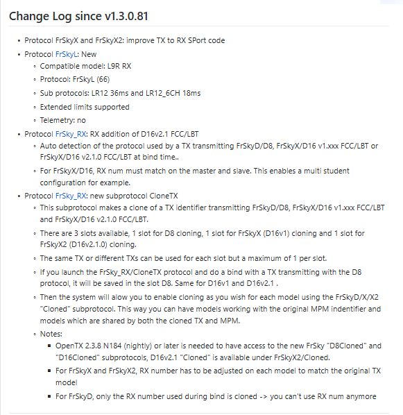

Modulo Multiprotocollo Firmware v1.3.0.87
Compatibile con protocollo LR12 per ricevitori FrSky L9R e protocollo ricevitori FrSky 2.1.0, quest'ultima opzione visibile con la versione 2.3.8 N184 (nightbuild)
https://github.com/pascallanger/DIY-...odule/releases

Ho installato la 2.3.7 di OpenTx e la versione 1.3.0.91 del firmware del modulo multi e c'è tutto, ottimo!

Con OpenTx 2.3.8 N184 (nightbuild) é gestibile l'opzione CLONE TX, non ho capito cosa sia e a cosa serva, sai di cosa si tratta?

Non ho mai provato questa opzione, non saprei a cosa serve. Mi dispiace.

Forse è per quella funzionalitá di ACCESS, per brindare più trasmittenti ad una rx?

Ho scoperto a cosa serve l'opzione CLONE TX, all'interno del protocollo FrSky del Multi Modulo.
Serve a clonare le impostazioni di Binding tra la radio donatrice e quella CLONE dotata di modulo multiprotocollo e MULTI-Module firmware. Questo consente di non dover ripetere l'operazione di binding di tutte le rx associate ai modelli che avrete trasferito (o solo duplicato) alla radio CLONE dotata del modulo multi protocollo.
In pratica modello per modello, dopo aver copiato tutti i modelli nella radio CLONE, si accende la radio donatrice, si va sulle impostazioni modello e si avvia il Binding, senza accendere la ricevente e senza modificare nulla, sopratutto non variare il numero originario della Rx.
Con la radio donatrice in modalità binding si va sulle impostazioni modello la nuova radio CLONE e nelle impostazioni del modulo MULTI Protocollo, scelto il protocollo FrSky si richiama l'opzione CLONE RX, si da conferma su BIND e il modulo multiprotocollo, comportandosi come se fosse una ricevente in fase di BIND, registra le impostazioni di binding generate dalla radio donatrice valide per la ricevente associata al numero impostato al momento del BIND con la ricevente (ecco perchè sulla radio CLONE dovrete impostare lo stesso numero RX)
Finita l'operazione il multimodulo avrà clonato le impostazioni di binding e troverete che la radio CLONE è già bindata alla Rx. Questo fa si che trasferire i modelli dalla vecchia radio alla nuova con multiprotocollo non richieda di rifare il binding di tutte le riceventi. Non solo, la radio donatrice continua a essere bindata alle riceventi.
Video esplicativo e chiarissimo, come al solito da PAINLESS 360 https://www.youtube.com/watch?v=30iDKPuzx-o
Qui la sezione CLONE TX del manuale del MULTI-Module firmware per tutti i dettagli: https://www.multi-module.org/using-t.../radio-cloning
