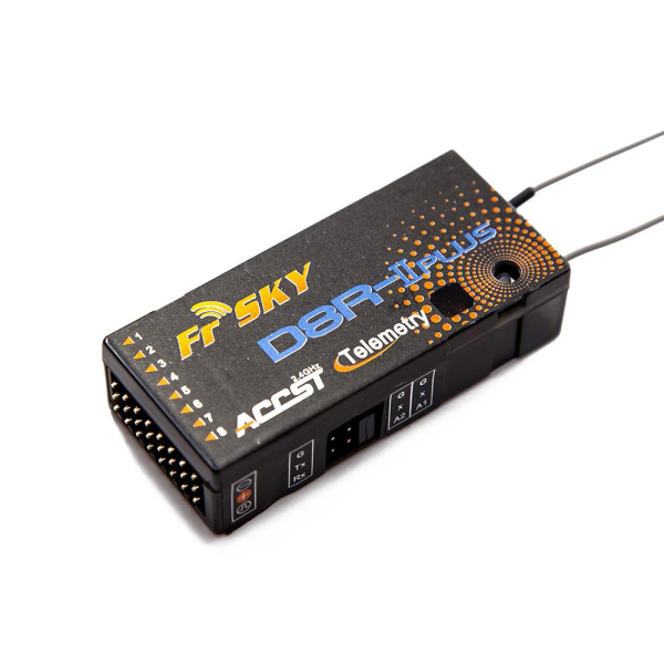

Un'ultima cosa, se può essere utile, ho notato che nella parte inferiore della RX, per intenderci il lato inferiore dedicato alle porte esterne analogiche per la telemetria (A1-A2 e porta per i dati) è posizionato esattamente sulla porta A1 una sorta di "ponticello", o almeno così mi è sembrato. E' corretto? Allego una foto esplicativa.
Ciao, il ponticello sulla porta A1 si utilizza per fare trasmettere alla ricevente la tensione a cui è alimentata come dato telemetrico verso il tx. In pratica, senza ponticello puoi collegare un sensore analogico alla porta A1 e la ricevente trasmette il valore di tensione letto a terra, con il ponticello trasmette a terra il valore della tensione a cui è alimentata.
Se non ti serve collegare un sensore analogico a quella porta, lascia il ponticello.
