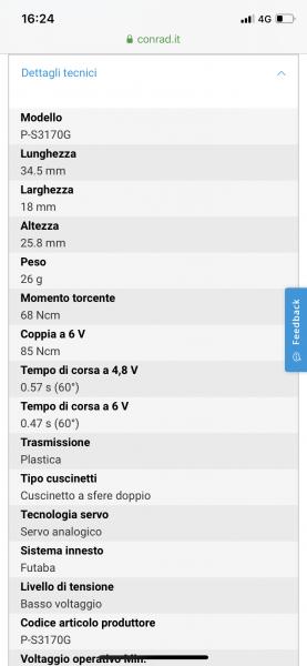

Allego le misure del servo richiesto. Trovato in Germania a 89€ con 14 giorni di attesa, per quanto riguarda l’uso di un normale servo ci avevo pensato ma ho paura che si bruci per tenere aperto il carrello.
Grazie
