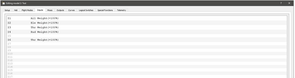

2) Ho assegnato negli INPUT sul CH6 il Thr assegnandogli uno Switch per Armare/Disarmare il motore tramite una "Funzione Logica"

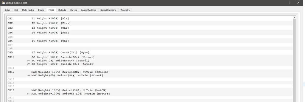

3) Ho assegnato nel MIXER sul CH6 l'input I6* come avremmo fatto normalmente per il CH3 ( * I6 ci appare se NON assegniamo nessun nome al canale per esempio il canale 3 degli INPUT, mentre invece se in un canale gli diamo un "Input name" ad esempio Thr nel MIXER ci apparirà Thr:I3 )
4) Ho collegato l'ESC e quindi il Motore al CH6 della Rx e lasciato vuoto il CH3

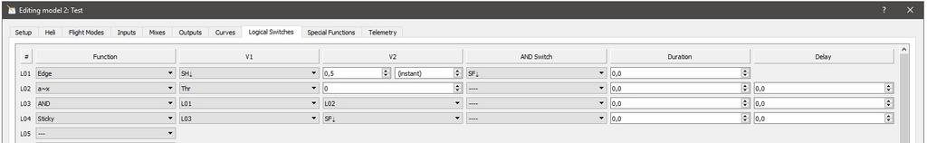

Questa è la funzione logica L04 che uso per Armare/Disarmare il motore costituita dall'insieme delle funzioni logiche L01,L02,L03

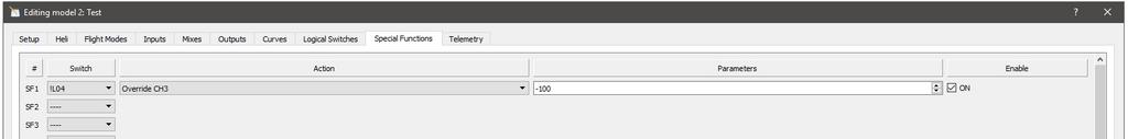

Qui invece quella maledetta Funzione speciale che ha causato il problema e che comunque DEVE RESTARE ATTIVA sul CH3 altrimenti NON funziona il Self Check ma che è completamente ininfluente ora che ho il Motore sul CH6
