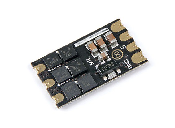

ho preso da hobbyking questi 2 regolatori della oversky
purtroppo non sono riuscito a flasharli con la suite blheli
questa la descrizione del prodotto................

mi rispondo da solo............................
premetto che non sono riuscito ad aggiornare il firmware, tentato con la suite blheli ma il programma non li legge proprio. in compenso sono riuscito a farli funzionare ed il fatto mi ha fatto davvero piacere perchè i piccolini vanno davvero bene!!!!!!
l'errore che facevo era di considerare il positivo dell'uscita a 3.3v come negativo del segnale, una volta utilizzata la massa come negativo del segnale tutto ha funzionato a dovere!!!!!
vedi foto allegata

se vuoi vedere i regolatori con la suite BLHeli devi abilitare la "serial passthrough" sulla tua flight controller (se lo permette), online trovi tutto a riguardo
