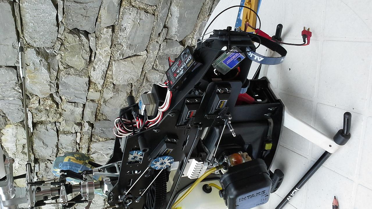

Per farticapire
zipper non è collegato   Rispondi citando

non ce la fai ad avvicinarti al pattino anteriore con un'antenna?
messe così vicine tra loro e parallele non ha senso
