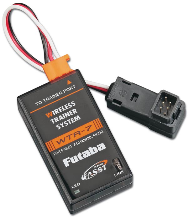

Salve,
Un signore del mio campo, volendo io fare aver un approccio al nostro hobby a mio nipote, mi ha prestato questo dispositivo "Futaba WTR7 Wireless Trainer" dicendomi che è molto più comodo del cavo che collega le due radio.
Ora avendo tutti i modelli che utilizzano la telemetria e usando quindi la mia 14 sg in modo fasstest........questo dispositivo è utilizzabile per usare essa come istruttore/maestro ????.........dato che che nel manuale di questo si parla di modulazione fasst ......mentre se si leggono le istruzioni allegate all'acquisto del solo cavetto che si collega tra esso e la porta trainer si dice:
DESCRIPTION
Trainer connection cable for S.BUS.
With this cable any S.BUS receiver, no matter if S-FHSS, FASST or FASST test can be converted to a wireless teacher-student system. The S.BUS receiver to be used must of course have the same modulation type as the student transmitter and is linked to it. Power is supplied via the connection cable from the trainer socket. All other settings are made as before in the Trainer menu on the teacher's station. With this simple method a modulation type-spreading and wireless trainer operation is now very easily possible. In addition, the number of channels increases to up to 16, depending on the type of modulation. Safety function: If the student transmitter is switched off, the software automatically switches to the control signal of the teacher transmitter.
Un altro sito dove acquistare questo cavetto riporta quanto segue:
PRODUKTBESCHREIBUNG
Mit diesem Kabel kann jeder S.BUS-Empfänger, gleich ob S-FHSS, FASST- oder FASSTest, zu einem drahtlosen Lehrer-Schüler-System umfunktioniert werden. Der zu verwendende S.BUS-Empfänger muss die gleiche Modulationsart wie der Schülersender besitzen und wird an diesen gelinkt. Die Stromversorgung erfolgt über das Anschlusskabel von der Trainerbuchse aus. Der Betrieb ist an FX-22/32/36, T-14SG, T-18SZ/MZ möglich. Alle Einstellungen werden wie bisher im Trainer Menü im Lehrersender vorgenommen. Mit dieser einfachen Methode ist nun sehr leicht ein Modulationsart-übergreifender und drahtloser Lehrer-Schüler-Betrieb möglich. Wird der Schülersender ausgeschaltet, so schaltet die Software automatisch auf das Steuersignal des Lehrersenders um, der Lehrer hat automatisch die Kontrolle über das Modell.
Qualcuno mi sa dare delle indicazioni.
Grazie

La radio allievo deve essere settata in FASST 7CH e bindata con il WTR7.
Il wtr7 collegato alla radio maestro riceve il segnale dall' allievo e trasforma in dati (CPPM) adatti a essere letti dalla presa maestro/allievo.
La radio maestro bindata con il modello puo' trasmettere con un qualsiasi protocollo.

La vtr7 deve essere collegata alla presa m/a della tua radio.
Una qualsiasi radio futaba che trasmetta in fasst 7ch, in genere l' allievo usa solo gli stick

Ok Italo,
si, mi sono letto le istruzione che erano allegate al WTR7 datomi dal mio amico ed esso dopo essere stato bindato con la radio allievo va collegato dietro quella insegnante.....
Per la radio allievo .....ho recuperato oggi una futaba FF9...quella a cui ci si collega dietro i vari moduli a 35/40/72 Mhz............se al posto di essi prendessi un modulo di quelli che la trasformano in una 2,4......sempre con modulazione Fasst e con 7 canali potrebbe funzionare???? Ho visto in giro che ci sono questi...sia futaba..tm7..tm8...abbastanza cari ed altri di altre marche quali frysky..corona....
Quale consiglio mi puoi dare????
Oppure prendere una radio usata ma gia nativa sui 2,4 con un minimo di 7ch. operante i Fasst.

Originalmente inviato da jetmet Visualizza messaggio
Ok Italo,
E quella che uso io con un tm8
No devono trasmettere in fasst **
Secondo me e' la scelta migliore, spendi poco piu' di un tm7/tm8
Con un po' di conoscenze elettroniche puoi costruirti una alternativa la wtr7
Utilizzando la tua ff9
https://www.frsky-rc.com/product/d4r-ii/
https://www.frsky-rc.com/product/dft-2/
https://hobbyking.com/it_it/futaba-6...-1pcs-bag.html
e un bec per alimentare la ricevente
