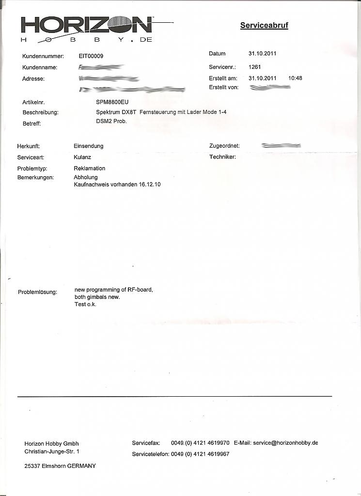

già tornata
spedita il 27/9/11 e già rientrata oggi 3/10/11 , tenendo conto che era un venerdì devo dire che hanno fatto molto presto e sinceramente ho qualche dubbio che l'abbiano controllata come si deve ...allego il foglio del test , se qualcuno mi chiarisce quello che hanno fatto .....
aggiornato cosa ....
E' esattamente lo stesso foglio che hanno scritto a me la prima volta , prima del disastro.
In pratica, ogni apparato radio TX è composto da 2 distinti blocchi hardware.
La parte che gestisce gli stick e tutta l'elettronica del Display, comprese tutte le programmazioni, i mix, il dual rate, ect, etc, e la parte che gestisce la trasmissione in frequenza.
Il firmware che normalmente si può aggiornare scaricando il file dal sito è quello della prima parte ovviamente, che è poi quello che ci mostra i menu, le funzioni, la grafica, la lingua, etc.
Da questo primo blocco esce il segnale PPM che è quello con i dati grezzi che possono anche essere usati da un simulatore (vedi uscita allievo/maestro, dove si preleva/entra proprio questo segnale).
Il segnale PPM va poi in ingresso alla parte RF che si occupa della conversione nello standart previsto (DSM2/DSMX), dello shift in frequenza (2.4 GHz) e della trasmissione vera e propria. Si occupa anche di gestire ad esempio i BINDING con le riceventi.
Il firmware di questo secondo modulo non è aggiornabile dall'utente, ed è quello che aggiornano quando si rimanda la radio indietro.
Ed è per questo che a me la radio ha dato i numeri, perchè hanno fallito l'aggiornamento di questa parte, mandando quindi a pallini la procedura di binding e la portata.
Se non hai letto prima i miei post, ti consiglio di farlo.
Quindi, verifica bene la procedura di binding, con i relativi fail safe e soprattutto la portata effettiva della radio.
Luca

Hai perfettamente ragione, il model match viene fatto dalla parte bassa dell'hardware, dove si trova il processore a corredo del firmware aggiornabile dall'utente.
Il model match è un accorgimento tecnico/software che serve a non abilitare una comunicazione tra la ricevente e la radio, se quest'ultima non è settata sul modello con il quale si è fatto inizialmente il BINDING (e quindi, proprio perchè si parla di Modello in memoria, si parla di hardware pre-PPM e non HF), ma in ogni caso la procedura di hand-shake, dove la trasmittente negozia con la ricevente la banda e quindi alla fine fa il "BIND" è stata già fatta. Successivamente, al livello più basso, interviene il Model Match che controlla che la ricevente appena BINDED è proprio quella momorizzata dal firmware del processore, in caso contrario chiude la comunicazione.
Il Model Match è infatti una soluzione che solo la Spektrum ha
Io però ho parlato di Binding che avviene a livello Radio Frequenza (quindi a 2.4 Ghz) e questo viene gestito proprio dalla parte RF alla quale la Horizon Hobby aggiorna il Firmware come nel caso di Ali4342 e nel mio.
