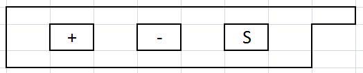

Non ci esco ![]() Onestamente non ricordo perchè adesso sono a lavoro e non posso guardare ma ho preso una prolunga futaba che ha quindi il dentino per il giusto orientamento ed ho preso il + ed il - quindi nero e rosso !! Ultima modifica di 3D-Rookie : 19 aprile 10 alle ore 13:15 | |

diciamo che dalla parte del dentino c'è il segnale ( scollegato in questo caso ) poi positivo e negativo | |
