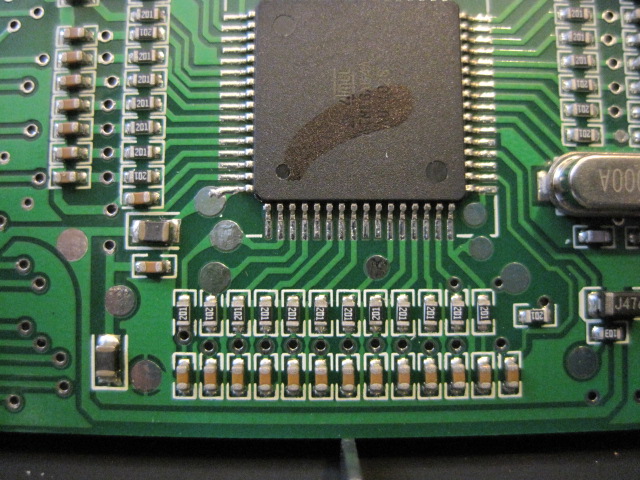

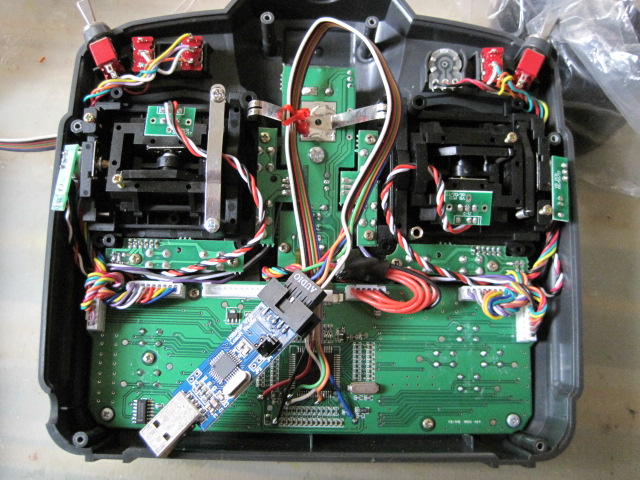

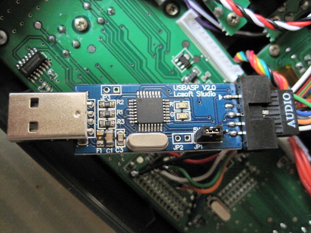

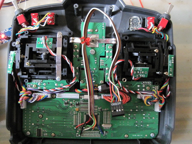

Prima di tutto preciso che sto parlando di TURNIGY 9X V2
Per chi mi aveva chiesto le foto, eccole qui:
circuto prima di fare le saldature
schema fili e saldature:
filo e connettore:
filo e programmatore usb:
programmatore usb:
Come fili (che poi ho saldato sulla radio) ho usato una vecchia piattina da pc che collegava la scheda audio della scheda madre al pannello frontale del pc, quindi sfilando i pin dallo spinotto nero (si vede la scritta AUDIO) li ho rinfilati nella giusta posizione del connetore a 10 pin del programmatore usb.
Il filo lo lascio dentro la radio, e se devo flashare la apro e collego al pc, non praticissimo come sistema, ma tanto non che uno flash tutti i giorni, poi cosi ho cercato di mantenere i fili più corti possibili, visto che il mio primo esperimento di flash ho voluto stare sicuro almeno sulle parte elettrica e connesioni
ciaoooo
