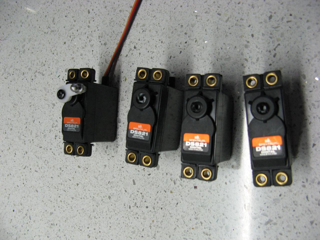

Aere nuovo, al primo volo di collaudo non appenna tocco terra cede un servo di coda.
Pensando ad un problema isolato, lo sostituisco e ridecollo...dopo pochi minuti cede il servo sul flap di destra.
Una volta a terra mi accorgo che anche gli altri due sono nelle stesse condizioni.
Guardate le foto ..... io non ho parole, nessun al campo ha mai visto una cosa del genere.

Partita difettosa? Io lì ho montati sull'Ultimate della Seagull con O.120 F. E e per ora (toccatina !!) tutto O.K. Facci sapere gli sviluppi.Giorgio

Ciao, ma le viti sono quelle originali? Sembra quasi tu abbia sforzato troppo nell'avvitare le squadrette.

le viti sono originali .... non avrei avuto motivo di sostituire le viti a corredo su 4 servi nuovi.
Ora ho provato a scrivere ad Espritmodel doe ho acquistato il materiale .... una cosa è certa, mi sono giocato tutto il vantaggio economico dell'acquisto negli States ...... ora ho comprato 4 servi della HiTech 625 con ingranaggi in metallo.

purtroppo son servi poco affidabili su mezzi a scoppio o con vibrazioni di una certa entità!

FERMI TUTTI!!!!
Ho capito cos'è sucesso, i servi non hanno colpa!!!!
Il problena nasce quì:
Important: Do not use liquid thread lock with the DS821 servo!
Mio padre per un eccesso di "prudenza" ha messo il frena filetti anche nelle viti dei servi. Tale sostanza ha intaccato la plastica e dato il via alle rotture a catena.
Per una cazzata del genere ho rischiato di distruggere il modello al primo volo!!!
PS: grazie playmake per la dritta, se non avessi postato il link al sito spektrum non avrei mai capito la fonte del problema!
