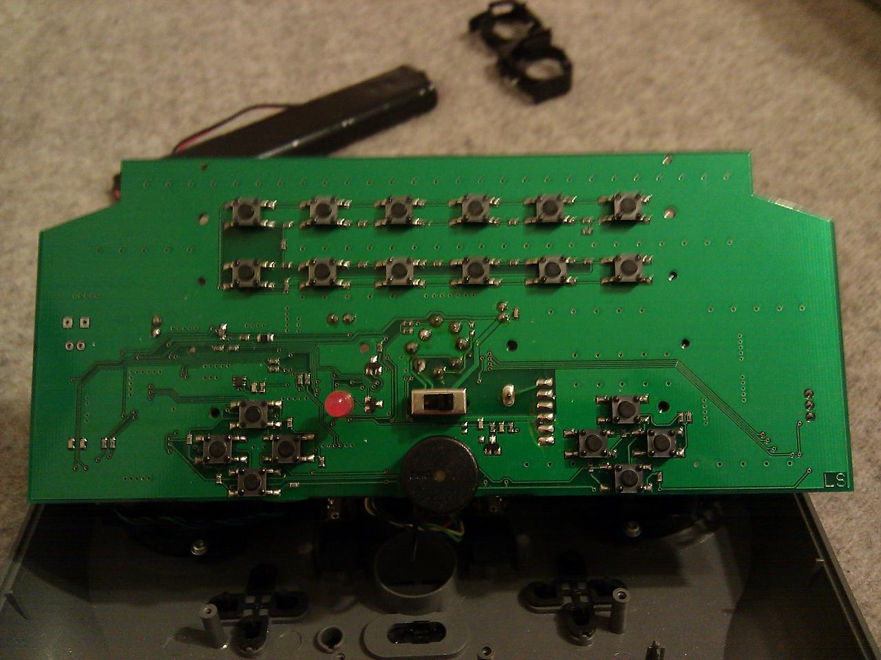

Bene vi aggiorno sull'ulteriore passo avanti sulla coversione al 2.4 Frsky
Soluzioni percorribili:
1) Il collegamento diretto sulla presa modulo Tx funziona perfettamente sino al firmware 2.62 come si evince dalla foto in allegato e dai collegamenti dei pin:
1. PPM Segnale
2. Da collegare al pin 5
3. Positivo batteria
4. Negativo
5. Da collegare al pin 2
6. Evo 40Mhz aerial connection..

2) Dopo aver provato il collegamentocon il fw 2.62, non mi andava di perdere i miglioramenti del firmware 3.30 e successivi, per cui cercando nei vari forum sembrerebbe che il segnale ppm sia stato eliminato dalla presa tx, ma non nella presa di ricarica/allievo maestro.
Infatti aggiornando il fw da 2.62 al 3.30 la la radio si connette in binding perfettamente ma non trova il segnale
A questo punto ho provato a collegare la connessione del modulo hack Frsky direttamente alla presa allievo/maestro con un connettore din e il tutto funziona perfettamente anche con il fw 3.30
Quindi procedendo a eseguire i collegamenti dello schema sottoindicato sotto la scheda madre sul connettore allievo/maestro è possibile collegare una spinetta per collegare il tutto all'interno della radio.
Sembrerebbe però con tale collegamento non abiliti funzionamento della connessione allievo/maestro

Per quanto riguarda i collegamenti da eseguire sotto la piastra dietro il connettore Din sono gli stessi che trovi sullo schema precedentemente pubblicato. Ti allego qualche foto che sicuramente ti chiariranno il lavoro svolto sulla mia radio.
Con il collegamento del modulo 2.4 al connettore Din, funziona anche l'ultimo aggiornamento firmware 3.41 anche se però la funzione allievo maestro con tale collegamento dovrebbe essere inabilitata.
multiplex evo 9 in 2.4ghz?-img_20110306_184010.jpg   multiplex evo 9 in 2.4ghz?-img_20110306_193814.jpg
